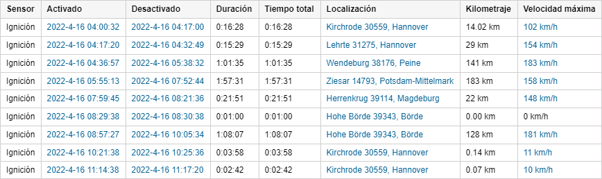

Los sensores digitales tienen generalmente dos estados: encendido/apagado, activado/desactivado, etc. Puede ser, por ejemplo, un sensor de ignición o de carga de un vehículo. Tales sensores se configuran en las propiedades de la unidad.
Para obtener información sobre un sensor concreto, indique su nombre o una parte del nombre utilizando los comodines: * (reemplaza una cantidad ilimitada de símbolos) o ? (reemplaza un símbolo). El nombre del sensor no debe contener comas. Si no está indicada ninguna máscara, en la tabla se muestra información de todos los sensores de la unidad.
La tabla del informe puede incluir las columnas que se describen a continuación.
ColumnaDescripción
SensorEl nombre del sensor a seguir.
ActivadoLa hora tomada del primer mensaje que contiene información sobre la activación del sensor.
DesactivadoLa hora de desactivación del sensor.
DuraciónLa duración del estado activado.
Tiempo totalEl tiempo pasado desde el inicio de la primera activación hasta el fin de la última.
LocalizaciónLa ubicación de la unidad en el momento de activación del sensor.
Posición finalLa ubicación de la unidad en el momento de desactivación del sensor.
KilometrajeEl kilometraje pasado con el sensor activado.
Kilometraje (ajustado)El kilometraje con el coeficiente ajustado en la pestaña Avanzadas de las propiedades de la unidad.
Kilometraje inicialLa lectura del sensor de kilometraje en el momento de activarse el sensor digital. Si no se ha guardado el parámetro de kilometraje en el intervalo del informe, el kilometraje se contará desde cero.
Kilometraje finalLa lectura del sensor de kilometraje en el momento de desactivarse el sensor digital.
Velocidad mediaLa velocidad media del movimiento de la unidad con el sensor activado.
Velocidad máximaLa velocidad máxima del movimiento de la unidad con el sensor activado.
Contador de activacionesLa cantidad de activaciones del sensor en el período indicado (es útil si está activada la agrupación por años/meses/semanas/días/turnos o para informes de grupos de unidades).
ConductorEl nombre del conductor si se ha asignado uno.
RemolqueEl nombre del remolque si se ha asignado uno.
MultasMultas según varios criterios de la conducción eficiente.
ValoraciónEl valor de la multa calculado en el sistema de seis puntos.
Valor prom. de sensor personalizadoEl valor promedio del sensor personalizado desde el momento de activación del sensor digital hasta su desactivación.
Valor mín. de sensor personalizadoEl valor mínimo del sensor personalizado desde el momento de activación del sensor digital hasta su desactivación.
Valor máx. de sensor personalizadoEl valor máximo del sensor personalizado desde el momento de activación del sensor digital hasta su desactivación.
Valor inicial de sensor personalizadoEl valor del sensor personalizado en el momento de activación del sensor digital.
Valor final de sensor personalizadoEl valor del sensor personalizado en el momento de desactivación del sensor digital.
NotasColumna vacía donde se puede introducir comentarios adicionales una vez imprimido o exportado el informe.
ImagenLas imágenes recibidas de la unidad. La visualización de imágenes en informes y las funciones relacionadas se describen aquí.
Se puede aplicar la filtración de intervalos por duración, kilometraje, sensor de horas de motor, horas de motor, rango de velocidad, viajes, paradas, estacionamientos, máscaras de sensores y de sensores personalizados, conductor, remolque, llenados y descargas de combustible y geocercas/unidades.
