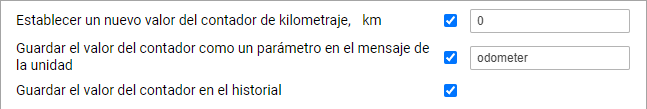

Guardar y/o cambiar el valor del contador de kilometraje
Esta tarea proporciona la posibilidad de guardar el valor del contador de kilometraje corriente, reiniciarlo o ajustarlo a algún otro valor y guardar como parámetro en un mensaje.
Para ajustar nuevo valor o reiniciar el contador, active la opción Establecer un nuevo valor para el contador de kilometraje e introduzca el valor necesario, que se aplicará al contador una vez ejecutada la tarea. De acuerdo con los ajustes del recurso, pueden utilizarse varios sistemas de medidas.
La opción Guardar el valor del contador como un parámetro en el mensaje de la unidad está prevista para guardar el valor corriente del contador de kilometraje en un mensaje (para la unidad hay que crear un sensor de kilometraje con este parámetro). Esto permite mostrar más tarde el valor inicial y final del kilometraje en el informe de viajes. El nombre del parámetro se indica en letras latinas, no se permiten caracteres especiales. Si el nombre del parámetro contiene varias palabras, utilice el guión bajo en vez del espacio en blanco (por ejemplo, can_distance).
Se recomienda guardar el valor del contador durante el estacionamiento del vehículo, por ejemplo, una vez en 24 horas en el tiempo nocturno.
La opción Guardar el valor del contador en el historial responde de guardar el valor corriente en el historial de la unidad. Esto es especialmente actual si según la tarea el valor del contador tiene que reiniciarse.

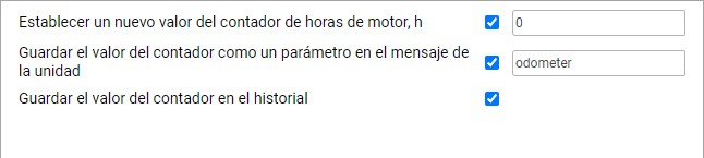

Guardar y/o cambiar el valor del contador de horas de motor
Esta tarea parece a la anterior, pero en lo que se refiere al contador de horas de motor. Con su ayuda se puede guardar el valor actual del contador de horas de motor, resetearlo o indicar cualquier otro valor, así como guardarlo como parámetro en un mensaje.
La opción Guardar el valor del contador como un parámetro en el mensaje de la unidad está prevista para guardar el valor corriente del contador de las horas de motor en un mensaje. Esto permite crear más tarde a base de este parámetro un sensor de horas de motor. Mientras introducir el nombre del parámetro se recomienda utilizar guiones bajos en vez de espacios. Para cálculos más precisos se recomienda guardar los valores del contador durante el estacionamiento del vehículo, por ejemplo, una vez al día en el tiempo nocturno.
La opción Guardar el valor del contador en el historial responde de guardar el valor corriente en el historial de la unidad. En el campo Establecer un nuevo valor del contador de horas de motor se introduce el nuevo valor (en horas) que se aplicará al contador después de ejecutarse la tarea.
Mientras guardar los valores de contadores de kilometraje, horas de motor o tráfico GPRS en el historial de la unidad, se fijan en el sistema como eventos registrados. Esto permite introducirlos después en el informe de eventos o de cronología. El valor del contador como parámetro en un mensaje se guarda en la base de datos de la unidad en mensajes del tipo Mensajes con datos. El valor de las horas de motor se muestra en segundos y el valor de kilometraje, según las propiedades de la unidad, en metros o pies.
