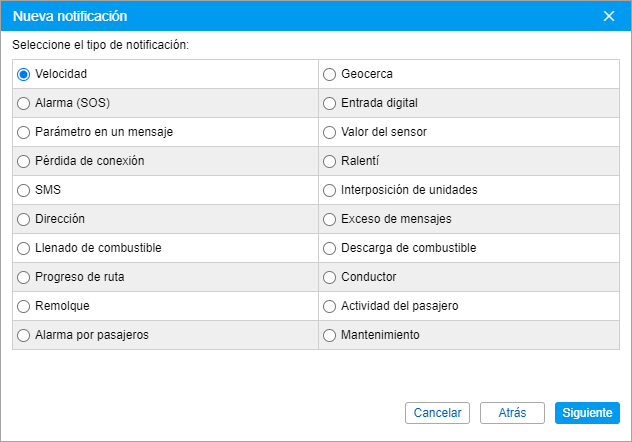

Tipos de notificaciones
Existen varias condiciones de activar notificaciones.

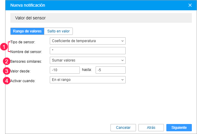

Valor del sensor
Para este tipo de notificación, están disponibles dos métodos de control:
  • Rango de valores. Permite especificar el rango de valores del sensor para controlar si los valores recibidos se encuentran en el mismo o no.
  • Salto en valor. Permite especificar un valor para controlar si los valores recibidos lo superan o no.
Para el método Rango de valores, siga los pasos a continuación.
  1. En la lista desplegable, escoja el tipo de sensor y/o en el campo Nombre del sensor indique la máscara de su nombre utilizando los símbolos especiales (* y ?).
  2. En la lista desplegable Sensores similares, escoja una de las opciones disponibles:
    • Sumar valores. Los valores de todos los sensores del tipo escogido y/o sensores con la misma máscara de nombre se suman. Por lo tanto, se toma en cuenta la suma de todos los valores antes de que se active la notificación.
    • Calcular aparte. Los valores de todos los sensores del tipo escogido y/o sensores con la misma máscara de nombre se controlan por separado.
  3. Indique los valores mínimo y máximo del sensor.
  4. Escoja el tipo de activación:
    • En el rango. La notificación se activa al recibir valores que se encuentran en el rango indicado, incluyendo los valores indicados como el mínimo y el máximo.
    • Fuera del rango. La notificación se activa al recibir valores que no se encuentran en el rango indicado.
Para el método Salto en valor, abra la pestaña del mismo nombre a la derecha y siga los pasos de 1 a 2 de la instrucción de arriba. En el campo Delta, indique la diferencia al superar la cual la notificación debe activarse. Los valores del sensor pueden aumentar o disminuir porque la delta indicada se compara con el módulo (por ejemplo, |12 − 10| = 2 y |10 − 12| = 2).
