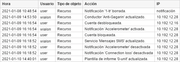

A continuación, se encuentra un ejemplo de la tabla Historial para un recurso.

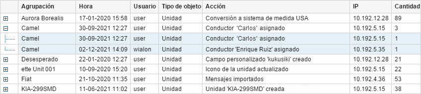

La tabla Historial para un usuario muestra datos sobre acciones del usuario con respecto a objetos del sistema y las acciones de otros usuarios con respecto a este usuario.

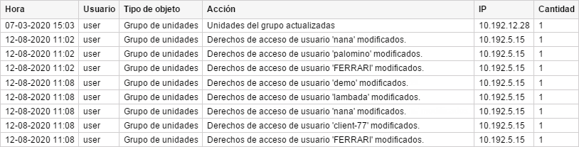

En los ajustes de tabla Historial para un grupo de unidades, hay opción El grupo mismo. Si está desactivada, en el informe figuran cambios realizados con unidades separadas que forman parte del grupo. Para ejecutar tal informe, es obligatorio activar la opción Especificación.
Si la opción El grupo mismo está activada, el informe contiene cambios relacionados con el grupo mismo como objeto del sistema. Los datos se muestran solo para un grupo de unidades incluso si varios grupos estén seleccionados en la línea Objeto (se toma en cuenta solo el primero en la lista).
