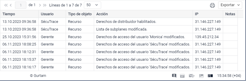

Tabla «Historial» para un recurso
A continuación, se encuentra un ejemplo de la tabla Historial para un recurso.

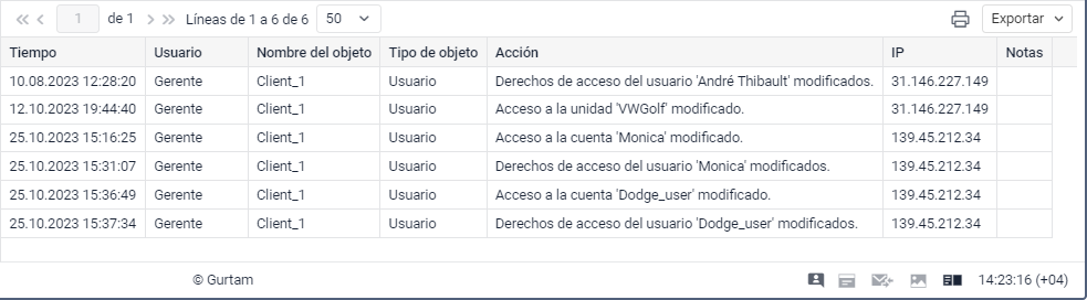

Tabla «Historial» para un usuario
La tabla Historial para un usuario muestra datos sobre las acciones realizadas por el usuario en relación con los objetos del sistema, así como las acciones de otros usuarios con respecto a este usuario. Además, en este informe se incluye la columna Nombre del objeto, la cual no está presente en las tablas Historial de otros elementos.
