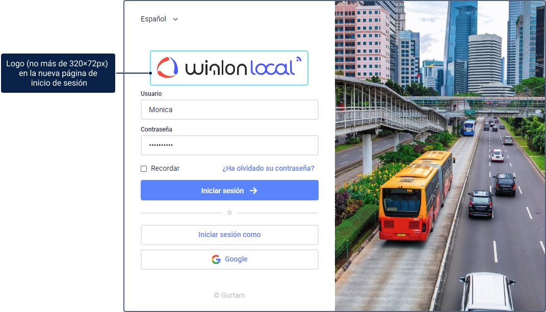

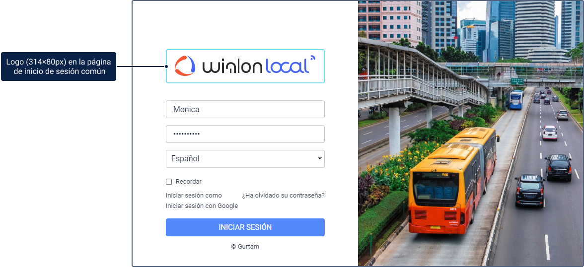

LogoLogotipo del sitio de rastreo. Se pueden utilizar imágenes de los formatos PNG y SVG de tamaño no mayor de 172×30 píxeles.
Logo del inicio de sesión
Logotipo que se muestra en la página de entrada. Se pueden utilizar imágenes de los formatos PNG y SVG.
Los requisitos de tamaño dependen de si la opción Nueva página de inicio de sesión está activada en los ajustes generales del sitio.
Si la opción está activada y se aplica el diseño de la nueva página de inicio de sesión, el tamaño de la imagen no debe ser superior a 320×72 píxeles; si está desactivada, no debe exceder los 314×80 píxeles.

Las imágenes siguientes muestran la página de inicio de sesión común y la nueva.
Página de inicio de sesión común
