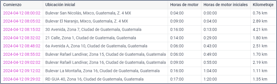

La tabla puede incluir las columnas que se describen a continuación.
ColumnaDescripción
ComienzoEl tiempo del inicio del trabajo de horas de motor.
Ubicación inicialLa ubicación en el momento de encender el motor o el implemento.
FinEl tiempo del fin de trabajo de horas de motor.
Ubicación finalLa ubicación de la unidad en el momento de apagar el motor o el implemento.
Horas de motor
Los valores del contador de horas de motor en el intervalo. Para un cálculo preciso de horas de motor, el dispositivo debe enviar cualquier valor válido del sensor escogido. En caso de recibir un valor no válido, es necesario sustituir el sensor por un validador con valor correcto (por ejemplo, 0).
Horas de motor iniciales
El valor del sensor Horas de motor absolutas al inicio del intervalo de horas de motor.
Si no hay valores de este sensor dentro del intervalo para el cual se está ejecutando el informe, el valor inicial de horas de motor se calcula según el contador de horas de motor desde el comienzo de este intervalo hasta el primer intervalo de horas de motor. En este caso, las horas de motor se calculan desde 0.
Si el sensor ha enviado un mensaje con datos fuera del intervalo de horas de motor, pero dentro del intervalo para el cual se está ejecutando todo el informe, el valor de horas de motor se calcula según el contador teniendo en cuenta los datos del sensor de horas de motor absolutas.
Horas de motor finalesEl valor del sensor Horas de motor absolutas al final del intervalo de horas de motor. El valor se calcula teniendo en cuenta el valor de horas de motor iniciales.
Tiempo total
El tiempo pasado desde el inicio del intervalo de horas de motor hasta su fin. Si está activada la agrupación o se ha añadido la línea Totalse muestra el tiempo desde el inicio del primer intervalo de horas de motor hasta el fin del último.
Tiempo entreEl tiempo pasado desde el fin del intervalo del trabajo de horas de motor anterior hasta el inicio del intervalo corriente (se determina empezando desde el segundo intervalo).
En movimiento
El intervalo de tiempo durante el cual la unidad estaba en movimiento, es decir, su velocidad era mayor o igual al valor indicado en el campo Velocidad mínima de movimiento en el detector de viajes.
RalentíEl intervalo de tiempo, durante el cual la unidad estaba parada con el motor encendido (ralentí).
KilometrajeLa distancia pasada durante el tiempo de trabajo de horas de motor.
Kilometraje (ajustado)El kilometraje con el coeficiente ajustado en la pestaña Avanzadas de las propiedades de la unidad.
Kilometraje inicialEl valor del sensor del kilometraje al inicio del intervalo del informe.
Kilometraje finalEl valor del sensor del kilometraje al final del intervalo del informe.
Velocidad mediaLa velocidad media durante el trabajo de horas de motor.
Velocidad máximaLa velocidad máxima durante el trabajo de horas de motor.
ContadorLos valores del sensor contador si hay uno.
Contador inicialLos valores del contador durante el inicio del trabajo de horas de motor.
Contador finalLos valores del contador durante el fin del trabajo de horas de motor.
Revoluciones medias del motorLa frecuencia media de revoluciones del motor.
Revoluciones máximas del motorLa frecuencia máxima de revoluciones del motor.
Temperatura mediaEl valor medio de temperatura durante el tiempo de trabajo de horas de motor.
Temperatura mínimaEl valor mínimo de temperatura durante el tiempo de trabajo de horas de motor.
Temperatura máximaEl valor máximo de temperatura durante el tiempo de trabajo de horas de motor.
Temperatura inicialEl valor de temperatura al inicio del intervalo de trabajo de horas de motor.
Temperatura finalEl valor de temperatura al final del intervalo de trabajo de horas de motor.
EstadoEl estado registrado para la unidad en el intervalo de trabajo de horas de motor. El estado se registra manualmente o automáticamente utilizando una notificación. Si hubo varios estados, se muestra el primero.
Peso de cargaEl valor promedio de peso de la carga durante el tiempo de trabajo de horas de motor.
ConductorEl nombre del conductor si se ha asignado.
RemolqueEl nombre del remolque si se ha asignado.
Productividad del movimientoEl porcentaje del tiempo de trabajo de horas de motor cuando la unidad ha estado en movimiento (es decir, el tiempo en movimiento dividido en la duración de horas de motor).
Duración de eficiencia de motorLa duración del trabajo del implemento (según el sensor de eficiencia de motor).
Eficiencia de motor en ralentíLa duración del trabajo del motor menos el trabajo eficaz.
UtilizaciónLa duración del trabajo de horas de motor dividida en la norma de trabajo de horas de motor indicada en la pestaña Avanzadas de las propiedades de la unidad.
Utilización eficazLa duración del trabajo eficaz del motor dividida en la norma de trabajo de horas de motor.
ProductividadLa duración del trabajo eficaz del motor dividida en la duración de horas de motor.
ConsumidoEl volumen del combustible consumidо total según todos los sensores de combustible.
Consumido por ImpFCS/AbsFCS/InsFCS/FLS/cálculo/cálculo para FLS/tarifaEl volumen del combustible consumido determinado según un sensor de combustible o según consumo calculado o por tarifa.
Consumo promedioEl consumo promedio de combustible determinado según los sensores de combustible.
Consumo promedio por ImpFCS/AbsFCS/InsFCS/FLS/cálculo/cálculo para FLS/tarifaEl consumo promedio de combustible según un sensor de combustible o determinado por cálculo o por tarifa.
Consumido por ImpFCS/AbsFCS/InsFCS/FLS/cálculo/cálculo para FLS/tarifa en movimientoEl volumen del combustible consumido en movimiento determinado según los métodos arriba indicados.
Consumo promedio por ImpFCS/AbsFCS/InsFCS/FLS/cálculo/cálculo para FLS/tarifa en movimientoEl consumo promedio de combustible en movimiento.
Consumido por ImpFCS/AbsFCS/InsFCS/FLS/cálculo/cálculo para FLS/tarifa en ralentíEl volumen del combustible consumido en ralentí determinado según los métodos arriba indicados.
Consumo promedio por ImpFCS/AbsFCS/InsFCS/FLS/cálculo/cálculo para FLS/tarifa en ralentíEl consumo promedio de combustible en ralentí.
Consumo promedio por ImpFCS/AbsFCS/InsFCS/FLS/cálculo/cálculo para FLS/tarifa en viajesEl consumo promedio de combustible en viajes.
Nivel de combustible inicialEl nivel de combustible al inicio del trabajo de horas de motor.
Nivel de combustible finalEl nivel de combustible al final del trabajo de horas de motor.
Nivel máximo de combustibleEl nivel máximo de combustible detectado durante el trabajo de horas de motor.
Nivel mínimo de combustibleEl nivel mínimo de combustible detectado durante el trabajo de horas de motor.
MultasMultas por varios criterios de la conducción eficiente.
ValoraciónEl valor de la multa calculado en el sistema de diez puntos.
Valor prom. de sensor personalizado
El valor promedio de sensor personalizado durante el trabajo de horas de motor.
Esta y las siguientes columnas de valores de sensores personalizados muestran 0 si el valor no es válido. Por ejemplo, si el valor no está dentro de los límites establecidos en la tabla de cálculo.
Valor mín. de sensor personalizadoEl valor mínimo de sensor personalizado durante el trabajo de horas de motor.
Valor máx. de sensor personalizadoEl valor máximo de sensor personalizado durante el trabajo de horas de motor.
Valor inicial de sensor personalizadoEl valor de sensor personalizado al inicio del trabajo de horas de motor.
Valor final de sensor personalizadoEl valor de sensor personalizado al final del trabajo de horas de motor.
NotasColumna vacía donde se puede introducir comentarios adicionales una vez imprimido o exportado el informe.
