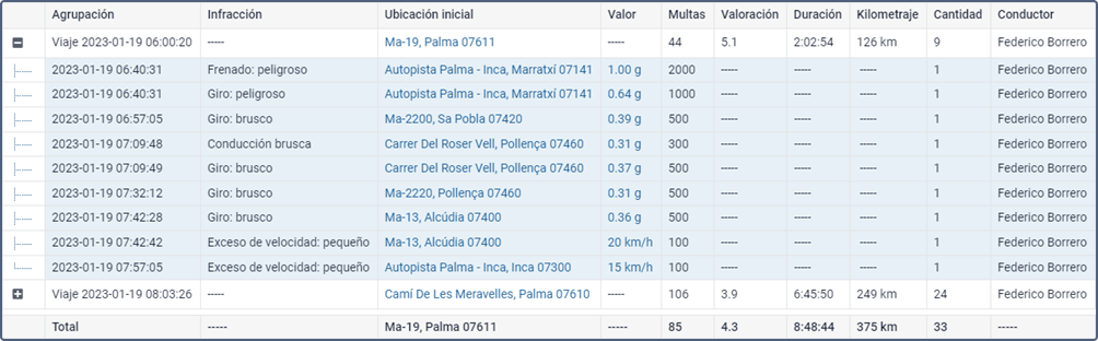

La tabla puede incluir la siguiente información.
ColumnaDescripción
Infracción
Nombre del criterio configurado en la pestaña  Conducción eficiente  de las propiedades de la unidad.  Si se utiliza la  agrupación , las infracciones con el mismo nombre serán agrupadas.
ComienzoFecha y hora del inicio de la infracción.  En caso de usar agrupación o agregar la  línea  Total , en la columna se muestra el  comienzo  del intervalo de viaje y no el c omienzo  de la infracción.  Si la opción  Mostrar todos los viajes  está activada, en las líneas de viajes, aquí también se muestra el comienzo del viaje.
Ubicación inicialDirección donde se encontraba la unidad cuando comenzó la infracción. En caso de usar agrupación o agregar la  línea  Total , en la columna se muestra el fin del intervalo de viaje y no el fin de la infracción.
FinFecha y hora del final de la infracción.  En caso de usar agrupación o agregar la  línea  Total , en la columna se muestra el  fin  del intervalo de viaje y no el fin  de la infracción.  Si la opción  Mostrar todos los viajes   está activada, en las líneas de viajes, aquí también se muestra el fin del viaje.
Ubicación finalDirección donde se encontraba la unidad cuando finalizó la infracción.
ValorValor del parámetro del criterio cuando sucedió la infracción.
Velocidad mediaVelocidad media en el intervalo de viaje.
Velocidad máximaVelocidad máxima en el intervalo de infracción. Si no se han detectado infracciones en los intervalos de viajes, el valor de velocidad máxima es igual a cero.
MultasValor de la multa que está indicado en la pestaña Conducción eficiente de las propiedades de la unidad.
ValoraciónValor de la multa calculado según la escala de uno a diez (es útil si está activada la agrupación por días/semanas/meses/años, viajes o turnos).

Cabe subrayar, que es más fácil analizar el informe obtenido si en su plantilla ha sido aplicada la agrupación. La información presentada en el informe puede agruparse a base de varios criterios: según el tiempo (año, mes, semana, día, turno), según el tipo de infracción y según viajes.
En adición a la agrupación, se puede aplicar la función de  especificación, que permitirá revisar el último nivel de la agrupación (la fecha y la hora). Sin embargo, hay que tener en cuenta, que se puede poner una multa o valoración solo por una infracción en un intervalo temporal determinado (y no en el acto), por esto en el último nivel de agrupación en la columna  Valoración  se pone una raya y en la columna  Multas  se muestra el valor de la multa de la pestaña  Conducción eficiente  de las propiedades de la unidad.
Para que en la tabla se muestren no solo las infracciones, sino todos los viajes, active la opción  Mostrar todos los viajes  en el bloque  Parámetros adicionales  de la sección  Filtración de intervalos  en los ajustes de la tabla.

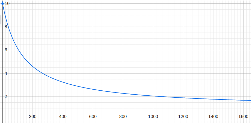

Conversión de puntos en la valoración
En la columna Valoración del informe, se muestra el valor basado en los puntos de multas recibidos. Es una valoración según la escala de 1 a 10.
Para la conversión se utiliza la siguiente función:
, donde
x  es cantidad de puntos de penalización,
y  es la valoración resultante.
Debido a que anteriormente se utilizaba un sistema de seis puntos, las tablas siguientes muestran cómo se calcula la valoración según el nuevo y el antiguo sistema.
Nuevo sistema de valoración de 10 puntos
MultasValoración
0
10,0
0–17
9,0–10,0
17–38
8,0–9,0
38–67
7,0–8,0
67–107
6,0–7,0
107–167
5,0–6,0
167–2674,0 – 5,0
267–467
3,0–4,0
467–10672,0 – 3,0
más de 10671,0–2,0
