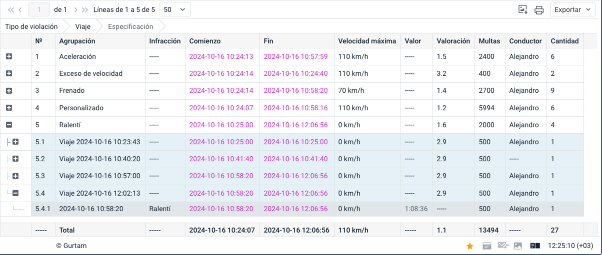

Ranking por infracciones
La columna Ranking por infracciones solo es visible en el informe sobre grupos de unidades y grupos de conductores.
Puntuación individual de la unidad o del conductor, calculada en función de las infracciones cometidas. Para utilizar esta columna, haga lo siguiente:
  1. En la sección Agrupación de la configuración de la tabla, seleccione agrupación Total.
  2. Elija ordenar por Ranking por infracciónes para esta agrupación.
  3. En Filtración de intervalos, active Color de ranking según puntuación (opcional).
  4. Especifique los valores de ranking y sus colores correspondientes en modo tabla o escala (opcional).
La mejor (menor) puntuación de calificación es 1. Una unidad o conductor con el mejor rendimiento obtiene una puntuación de ranking baja porque ha cometido menos infracciones.
Si varias unidades o conductores tienen los mismos datos en la columna Valoración, el sistema tiene en cuenta el kilometraje recorrido. Las unidades o conductores con mayores valores de kilometraje obtienen mejores (menores) calificaciones.
Ejemplo.
El valor del rating es 3. El conductor de camión tiene una valoración de 2,0 y ha recorrido 10 km.
El valor del rating es 2. El conductor de la furgoneta tiene una valoración de 2,0 y ha recorrido 25 km.
El valor del rating es 1. El conductor del autobús tiene una valoración de 9,0 y ha recorrido 25 km.

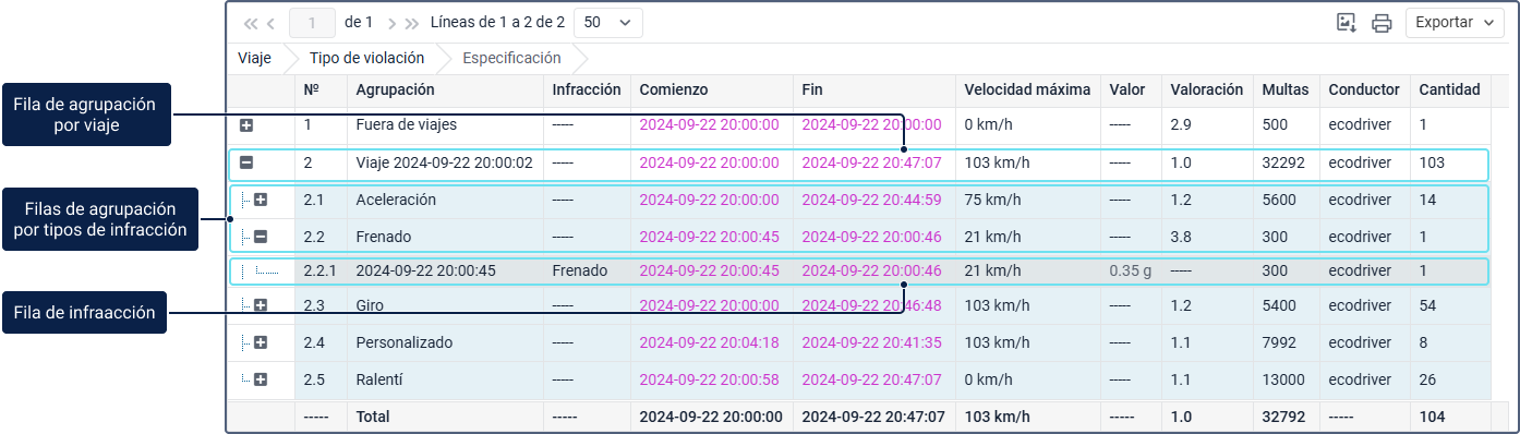

Agrupación de filas en la tabla «Conducción eficiente»
Puede añadir la agrupación por tipo de infracción, viaje, horas de motor, duración de la infracción, día, mes, etc. Cuando utilice la agrupación, debe activar la opción Especificación para ver las filas que se incluyen en el grupo.
Las mismas infracciones pueden entrar en grupos de varios tipos al mismo tiempo. Por ejemplo, cuando se agrupan las infracciones por tipo de infracción y por viajes y se determinan varias infracciones del mismo tipo dentro del viaje, la tabla tiene tres niveles. La agrupación por tipo de infracción incluye la agrupación por viaje y las infracciones detalladas en el tercer nivel inferior. Los valores de las dos columnas de agrupación por encima de las infracciones pueden sumarse o mostrarse según la lógica de la columna. Los detalles sobre la información en las columnas con agrupación y las columnas sin agrupación se describen en la tabla anterior.
Si se aplica la agrupación por viaje y las infracciones se determinan fuera de los viajes, estas infracciones se añaden automáticamente a una fila de agrupación separada Fuera de los viajes.
Si se aplica la agrupación por horas  motor y las infracciones se determinan fuera de las horas de motor, estas infracciones se añaden automáticamente a una fila de agrupación separada Fuera de las horas de motor.

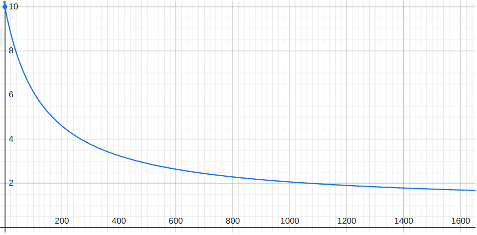

Conversión de puntos en la valoración
La columna Valoración del informe contiene el valor calculado en función de los puntos de multas recibidos. Se trata de una puntuación de 1 a 10.
Para la conversión se utiliza la siguiente función:
, donde
x es número de puntos de multas,
y es la valoración resultante.
La tabla siguiente muestra cómo se calcula la valoración según el sistema de valoración de 10 puntos.
Sistema de valoración de 10 puntos
Puntos de multaValoración
0
10,0
0-17
9,0-10,0
17-388,0-9,0
38-677,0-8,0
67-1076,0-7,0
107-1675,0-6,0
167-2674,0-5,0
267-4673,0-4,0
467-10672,0-3,0
más de 10671,0-2,0

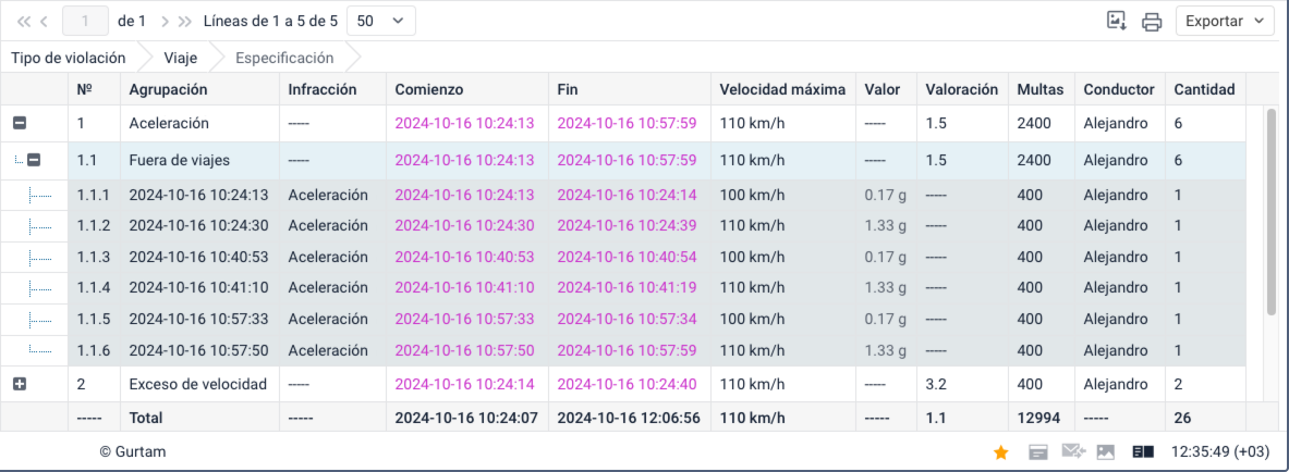

¿Por qué aparecen infracciones en el grupo Fuera de viajes?
Si un intervalo de infracción aparece en una fila dentro del grupo Fuera de viajes, puede ocurrir por dos razones: el detector de viajes no está configurado correctamente o se ha seleccionado un tipo de agrupación incorrecto. Por ejemplo, una grúa puente está trabajando, el motor está en marcha, pero no se pueden detectar viajes porque la unidad no está en movimiento. Si la tabla está agrupada por viajes y se detecta una infracción para esta unidad, se registra en la fila Fuera de viajes.
La imagen a continuación muestra un ejemplo de infracciones que se han determinado fuera del viaje debido a la configuración incorrecta del detector de viaje.
