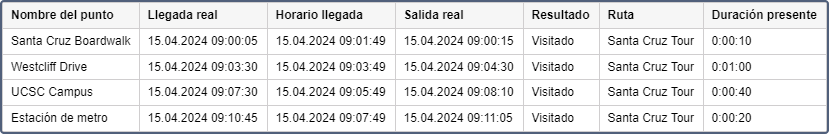

Bajo los puntos de control de la ruta se entienden los puntos de control indicados mientras crearla. La tabla puede incluir las columnas que se describen a continuación.
ColumnaDescripción
Nombre del puntoEl nombre del punto de control dado mientras crearlo.
Llegada realEl tiempo de entrar en el punto de control.
Llegada planeadaEl tiempo de entrar en el punto de control según el horario.
Posición inicialLa ubicación en el momento de entrada.
Salida realEl tiempo de salir del punto de control.
Salida planeadaEl tiempo de salir del punto de control según el horario.
Posición finalLa ubicación en el momento de salida.
ResultadoVisitado (se ha fijado la entrada y la salida), Solo entrada, Solo salida, Omitido, Terminado (se ha fijado la entrada en el último punto).
RutaEl nombre de la ruta a que pertenece el punto de control.
RutinaEl nombre de la rutina.
HorarioEl nombre del horario.
Desviación de la hora de llegadaAtraso (número positivo) o adelantamiento (número negativo) en el horario de llegada.
Desviación de la hora de salidaAtraso (número positivo) o adelantamiento (número negativo) en el horario de salida.
Duración de presenciaLa duración de la permanencia en el punto de control.
Kilometraje en el puntoEl kilometraje en el punto de control.
Tiempo de secciónEl tiempo gastado en viajar desde el punto de control anterior.
Kilometraje de secciónEl kilometraje desde el punto de control anterior.
CantidadEl número de puntos de control.
