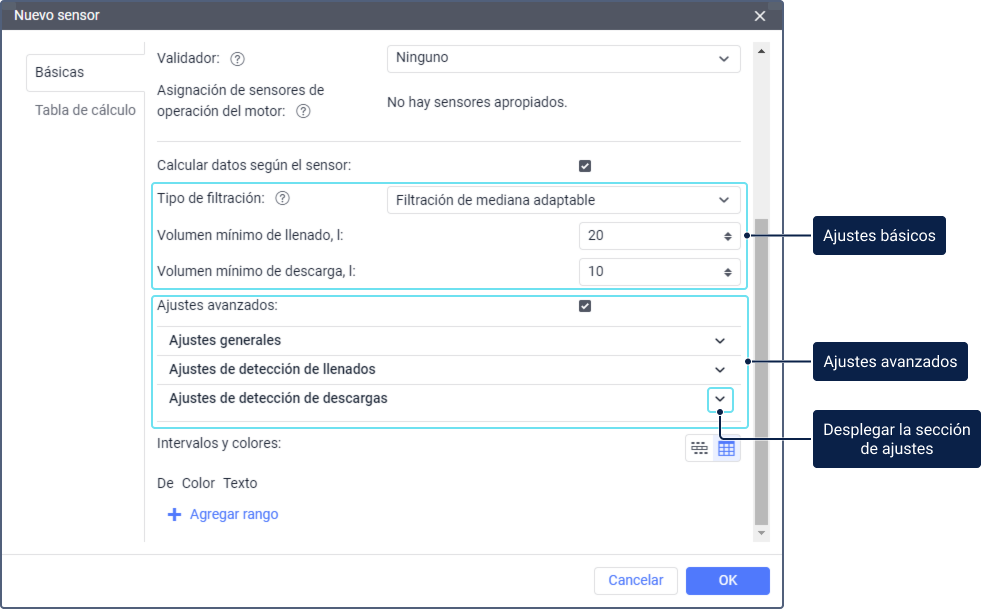

Ajustes adicionales del sensor del nivel de combustible
El sensor del nivel de combustible tiene ajustes adicionales que se muestran cuando se activa la opción Calcular datos según el sensor y se dividen en básicos y avanzados.
La opción Calcular datos según el sensor le permite incluir o no los datos calculados por el sensor de nivel de combustible en el sistema. Por ejemplo, puede desactivar la opción si no utiliza el sensor temporalmente, pero no desea eliminarlo.
Si la opción está activada, los datos calculados con el sensor se tienen en cuenta en los informes, notificaciones, Dashboard, descripción emergente de la unidad, lista de trabajo. En Wialon para Android/iOS la opción habilitada permite ver los datos del nivel de combustible en la ficha de unidad.
Si la opción está desactivada, los datos del sensor ya no se tienen en cuenta en el sistema, incluidas las notificaciones sobre llenados y descargas de combustible. Las notificaciones basadas en este sensor no se pueden ejecutar.
Cuando se utiliza este sensor, el consumo de combustible se calcula según su nivel en el tanque de acuerdo con el siguiente esquema: [valor del nivel de combustible al inicio del intervalo] − [valor al final del intervalo] + [llenados] − [descargas] (las descargas se restan si está activada la opción Excluir descargas del consumo de combustible en los ajustes del informe).
Ajustes básicos
Los ajustes básicos del sensor incluyen tres opciones.
Tipo de filtración
Esta opción permite filtrar los valores del sensor para excluir irregularidades de datos (marcados aumentos o disminuciones del nivel de combustible). La filtración se toma en cuenta en los informes (en tablas y gráficas cuando se muestran líneas suavizadas), en las tareas de enviar información sobre el nivel de combustible y en las notificaciones sobre llenados y descargas de combustible.
En la lista desplegable, hay tres elementos disponibles:
ElementoDescripción
Ninguno
Seleccione este elemento si no es necesario filtrar los valores del sensor.
Filtración de mediana
Si se selecciona la filtración de mediana, hay que especificar su grado, es decir, el nivel de suavización de datos.
Si el nivel de filtración es 0, la suavización se realiza a base de tres mensajes. En otros casos, la cantidad de mensajes a base de los cuales debe realizarse la suavización se calcula de la siguiente manera:
  • si en el campo está indicado un número impar de 1 a 255, este se multiplica por 5;
  • si está indicado un número par de 2 a 254, este se multiplica por 5 y al resultado se le resta 1.
Si el nivel de suavización es demasiado alto, los datos pueden ser inexactos, por lo tanto, no se recomienda establecer un valor superior a 10.
Filtración de mediana adaptable
Si se selecciona la filtración de mediana adaptable, no se requiere establecer ajustes adicionales. El algoritmo selecciona el valor necesario automáticamente basado en los datos recibidos de la unidad.
El algoritmo suaviza las pequeñas fluctuaciones aleatorias del nivel de combustible sin afectar a las variaciones significativas. Esto permite detectar más eficazmente llenados de combustible y posibles descargas y determinar su volumen con mayor precisión.
Volumen mínimo de llenado
Un aumento mínimo en el nivel de combustible que debe considerarse un llenado. El valor de este campo debe ser mayor que 0 y puede ser fraccional.
Volumen mínimo de descarga
La disminución mínima en el nivel de combustible que debe considerarse una descarga. El valor de este campo debe ser mayor que 0 y puede ser fraccional.
Ajustes avanzados
Para los ajustes avanzados se utilizan los valores por defecto. Sin embargo, puede modificarlos. Para esto, active la opción Ajustes avanzados y cambie los valores de opciones en las secciones Ajustes generales, Ajustes de detección de llenados, Ajustes de detección de descargas. Cuando la opción Ajustes avanzados se desactiva, los valores modificados se reemplazan por los valores por defecto.

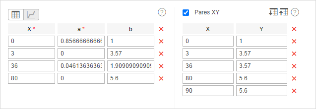

  • Vamos a crear un sensor de ignición (como en el ejemplo de arriba) y a indicar 1 l/h para el consumo en ralentí.
  • La velocidad media del movimiento en la ciudad es 36 km/h, fuera de la ciudad — 80 km/h.
  • Con el movimiento a la velocidad de 36 km/h la distancia de 100 km será cubierta por la unidad en 2.8 h. 10 l/2.8 = 3.57. Calculemos el coeficiente multiplicador para el movimiento en la ciudad: 3.57 / 1 (ralentí) = 3.57.
  • En resultado de realizar el cálculo análogo para el ciclo suburbano obtenemos el coeficiente 5.6.
  • Creemos un sensor de eficiencia del motor tomando en cuenta el hecho de que una unidad no puede consumir más combustible que en ralentí y que es inmóvil antes de empezarse el movimiento. Utilizamos en función del parámetro la velocidad promedio (speed+#speed)/const2 y llenamos la tabla de cálculo (manualmente o por medio del asistente para la tabla de cálculo):
Preste atención a que el último par de puntos es cómo el sistema calculaba antes (para la velocidad mayor de 80 km/h el consumo de combustible se consideraba permanente). Usted puede no utilizar este método y cambiar el conjunto de puntos. Asimismo 3 en este ejemplo es la velocidad mínima del detector de viajes, es decir, este parámetro puede ser diferente en su unidad.
Resultado: en nuestro ejemplo para la unidad fue determinado el consumo promedio calculado relativamente a la velocidad y el tiempo entre mensajes considerando las indicaciones del funcionamiento del vehículo.
