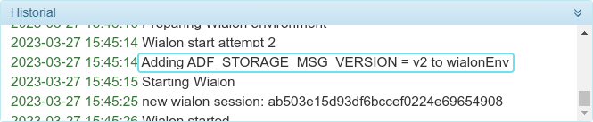

  1. Instale esta actualización. En el historial del sistema de administración del servidor principal se debe mostrar el registro Adding ADF_STORAGE_MSG_VERSION = v2 to wialonEnv:

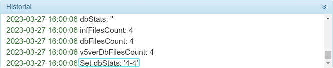

Se puede seguir el proceso de conversión de la base de datos del servidor principal en el historial del sistema de administración. Cada 10 minutos, podrá ver allí el registro Set dbStats: 'X-Y'. Si X es igual a Y, esto significa que el proceso de conversión se ha finalizado:

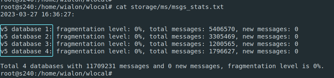

Asimismo, se puede comprobar el estado de la conversión en el contenido del archivo /home/wialon/wlocal/storage/ms/msgs\_stats.txt. Todos los archivos de la base de datos deben tener la versión V5:

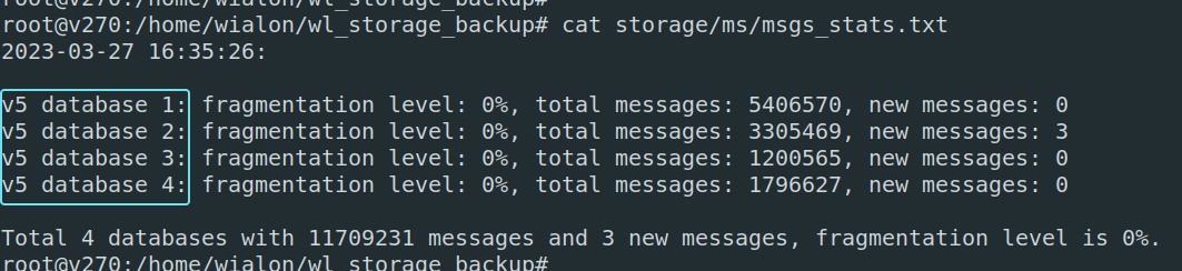

Asegúrese de que las bases de datos en todos los servidores de copia de seguridad se han convertido. Para hacerlo, compruebe el contenido del archivo storage/ms/msgs_stats.txt en los servidores de copia de seguridad. Todos los archivos de la base de datos deben tener la versión V5:
