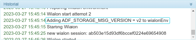

  3. Instale esta actualización. En el historial del sistema de administración del servidor principal se debe mostrar el registro Adding ADF_STORAGE_MSG_VERSION = v2 to wialonEnv:

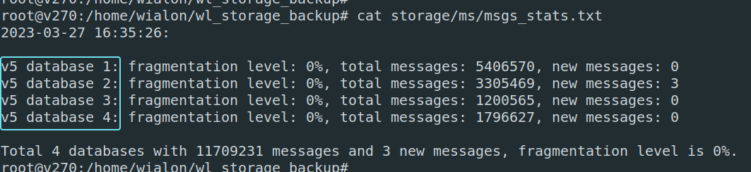

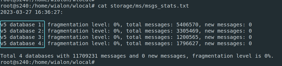

Asimismo, se puede comprobar el estado de la conversión en el contenido del archivo /home/wialon/wlocal/storage/ms/msgs_stats.txt. Todos los archivos de la base de datos deben tener la versión V5:

Asegúrese de que las bases de datos en todos los servidores de copia de seguridad se han convertido. Para hacerlo, compruebe el contenido del archivo storage/ms/msgs_stats.txt en los servidores de copia de seguridad. Todos los archivos de la base de datos deben tener la versión V5:
