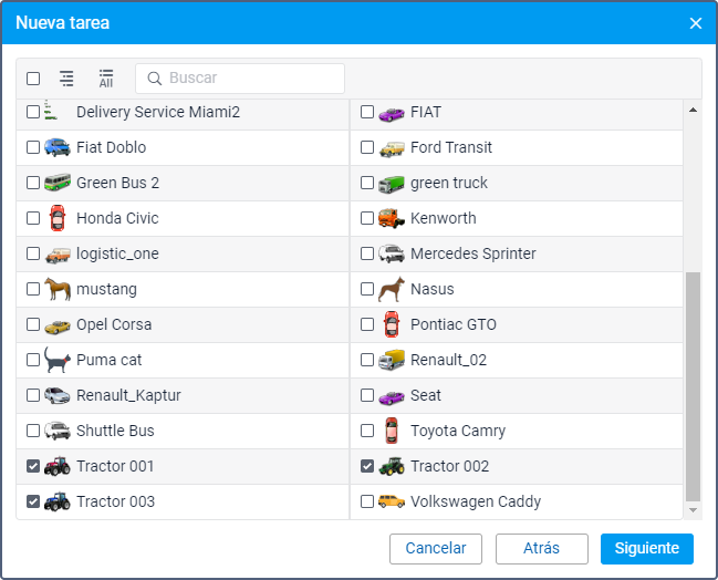

  2. Seleccione una unidad o varias unidades para las que quiere crear una tarea.

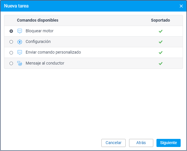

  3. Escoja un comando que debe ser enviado a la unidad(es) y configure sus parámetros si es necesario. La lista contiene todos los comandos creados en las propiedades de unidades seleccionadas. Si todas las unidades admiten el comando, al lado de este se muestra el icono ; si no todas, . La descripción emergente del icono   contiene la lista de las unidades que admiten el comando y que no admiten. Las limitaciones pueden deberse a los derechos de acceso o tipo del equipo conectado.

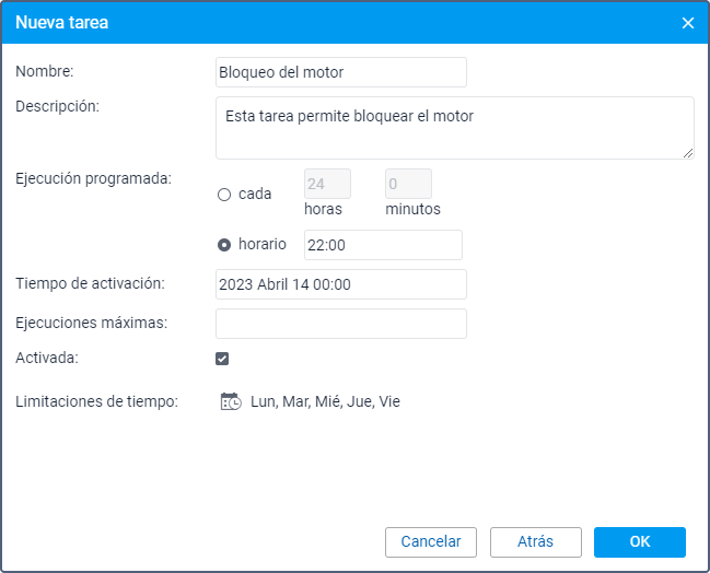

  4. Configure los parámetros de ejecución de la tarea.
  5. Apriete OK.
