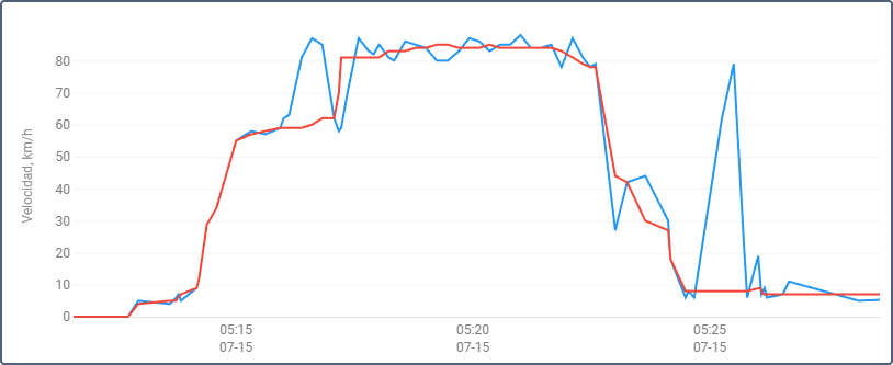

Casi todas las gráficas del tipo Regular se ofrecen en dos aspectos: sin procesar y suavizado (en los paréntesis se escribe Suavizada). La suavización se refleja en el estilo de mostrarse la gráfica. La gráfica sin suavización se construye rectilíneamente de un mensaje a otro y por esta razón tiene contornos angulosos. Una vez elegida suavización, la gráfica tiene contornos más suaves. El nivel y el algoritmo de suavización es igual para todas las gráficas.
En la imagen de abajo la línea naranja muestra la gráfica de altitud sin procesar y la línea azul — la suavizada.

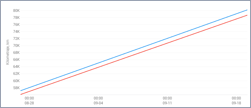

Hay cuatro gráficas de kilometraje: absoluto, en viajes, instantáneo e instantáneo suavizado. Las dos primeras muestran el cambio (el aumento) del kilometraje con el transcurso del tiempo. La gráfica Kilometraje absoluto se genera por todos los mensajes, es decir, incluye cualesquiera emisiones de datos o inexactitud del dispositivo. La gráfica Kilometraje en viajes representa datos considerando los ajustes de detección de viajes. En la gráfica de abajo se muestra el kilometraje absoluto (línea naranja) y él de viajes (línea azul) al mismo tiempo.

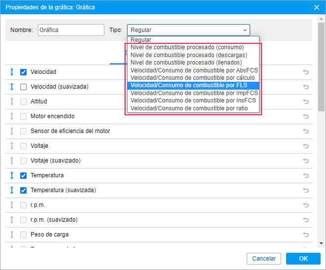

Además de las gráficas regulares, hay también gráficas de los siguientes tipos:
  • Nivel de combustible procesado
  • Velocidad/consumo de combustible por…
Los parámetros de estas gráficas son fijos y no pueden ser cambiados. Solo se puede modificar sus nombres. Para estas gráficas también se puede elegir los sensores necesarios (indicar la máscara del sensor).

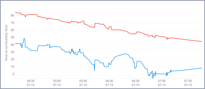

Abajo están dos gráficas del nivel de combustible: procesado (cálculo de combustible basado en el tiempo activado, filtración activada, el nivel de filtración es 3) y regular.

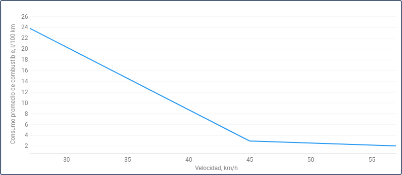

Esta gráfica muestra la dependencia del consumo promedio de combustible de la velocidad de movimiento. Los datos para la gráfica se toman de los valores de los sensores del consumo (impulsivo, absoluto, instantáneo) o del nivel de combustible, ​​de la tarifa ajustada ​o del cálculo matemático. Los métodos de cálculo tienen que ser indicados en las propiedades de los sensores correspondientes. ​
