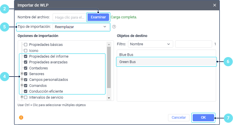

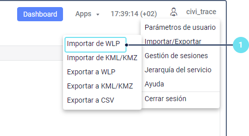

- En el menú de usuario escoja el punto Importar/Exportar y, luego, Importar de WLP.
- Haga clic en el botón Examinar y escoja el archivo WLP necesario.
- Haga clic en Cargar. El archivo escogido será procesado y su contenido se mostrará en la sección Opciones de importación.
- En esta sección, seleccione los datos a importar.
La lista de datos a importar se verifica para encontrar unidades de medida no compatibles, ya que es imposible transferir datos del objeto que utiliza un sistema de medidas al objeto que utiliza un otro sistema de medidas.
- Seleccione el tipo de importación: Reemplazar, Combinar o Agregar.
- En la sección Objetos de destino seleccione los objetos a los que desea importar los datos. Utilice el filtro dinámico y criterios de búsqueda para encontrar los objetos de forma rápida.
- Apriete OK.
