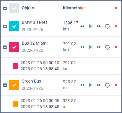

Lista de recorridos
La lista de recorridos se encuentra en la parte izquierda de la ventana debajo del botón Mostrar recorrido. Cada línea contiene el nombre de la unidad, color del recorrido en el mapa (o el color de su primer segmento), kilometraje del intervalo indicado y el intervalo mismo. El kilometraje en recorridos puede diferenciar del kilometraje en informes si durante el intervalo indicado se han recibido datos no válidos. En estos casos el kilometraje de informes se considera más exacto.
En el mapa puede ver todos los recorridos a la vez o solo los que necesita. Para que el recorrido se muestre en el mapa, marque la casilla a su lado. Marque la casilla en el encabezado de la lista para marcar todos los recorridos a la vez o quite la marca para anular la selección de todos los recorridos.
Para que los recorridos se muestren en el mapa, la capa Recorridos debe estar activada.
Puede ordenar los recorridos en la lista según el nombre de la unidad o kilometraje. Para hacerlo, haga clic en el encabezado Objeto o Kilometraje respectivamente. Vuelva a hacer clic en el encabezado para invertir el orden.
Para ver el recorrido entero y centrar el mapa en él, apriete su línea en la lista. Para realizar acciones con recorridos, puede utilizar los siguientes iconos:
| Icono | Descripción |
/ | Expandir/Contraer la lista de viajes contenidos en un recorrido. El icono se muestra solo la opción Detección de viajes está activada al solicitar el recorrido. |
/ | Ir al primer/último punto del recorrido. |
| Abrir la herramienta Reproductor de recorridos y empezar a reproducir el recorrido. El icono de unidad se mueve siguiendo el recorrido a la velocidad seleccionada. | |
| Guardar el recorrido como una geocerca en forma de una línea. Si la cantidad de puntos en un recorrido es más de 10 000, se divide en varias geocercas que tienen el mismo nombre con un número entre paréntesis (por ejemplo, Nombre de geocerca (1), Nombre de geocerca (2), etc.). | |
| Eliminar el recorrido del mapa. Cuando usted hace clic en este icono en el encabezado de la lista, todos los recorridos se eliminan del mapa. |
