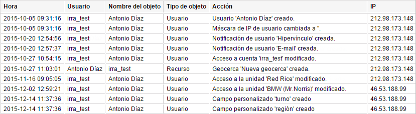

Tabla «Historial»
La tabla Historial contiene información sobre las acciones realizadas con un usuario. Puede incluir las columnas que se describen a continuación.
ColumnaDescripción
HoraEl tiempo de realizarse la acción.
UsuarioEl usuario que ha realizado la acción.
Nombre del objetoEl nombre del objeto de la acción.
Tipo del objetoEl tipo del objeto de los cambios (usuario, recurso).
IPLa dirección IP desde la cual se han realizado modificaciones.
AcciónLa descripción del cambio introducido.
A esta tabla pueden aplicarse los mismos ajustes, que a otras tablas: agrupación, numeración de columnas, la fila Total, limitaciones de tiempo. Además, se puede aplicar el filtro por usuario por medio de introducir una máscara del nombre de usuario en el campo Filtrar por.

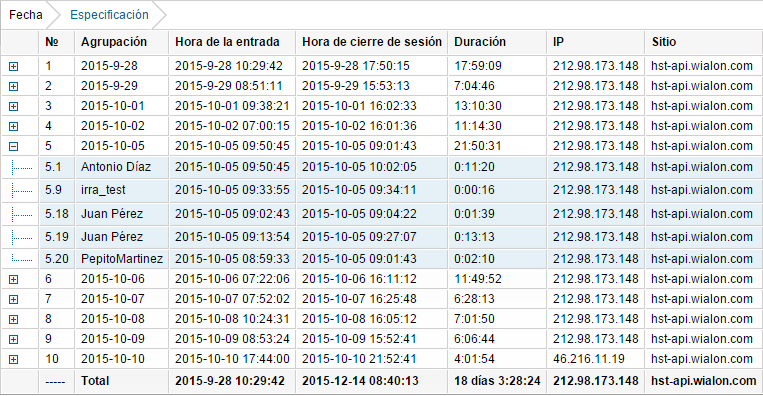

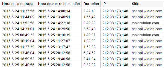

Entradas de usuarios
La tabla Entradas muestra dónde y cuántas veces ha entrado un usuario concreto. Puede incluir las columnas que se describen a continuación.
ColumnaDescripción
Hora de la entradaEl tiempo de entrada del usuario en un servicio.
Hora de cierre de sesiónEl tiempo de salida del usuario de un servicio.
DuraciónEl tiempo de permanencia en el servidor.
IPLa dirección IP del ordenador de que se ha conectado al servicio el usuario.
SitioEl nombre del servicio en que ha entrado el usuario.
CantidadLa cantidad de entradas.
A esta tabla pueden aplicarse los mismos ajustes, que a otras tablas: agrupación, numeración de columnas, la fila Total, limitaciones de tiempo. Abajo está un informe por usuario con agrupación por días, especificación, numeración y la fila Total aplicados.
Para obtener entradas de varios usuarios en una sola tabla, hace falta generar un informe con el tipo Recurso y la misma tabla (Entradas). Todos los usuarios, que pertenecen a la cuenta, caerán en la tabla.

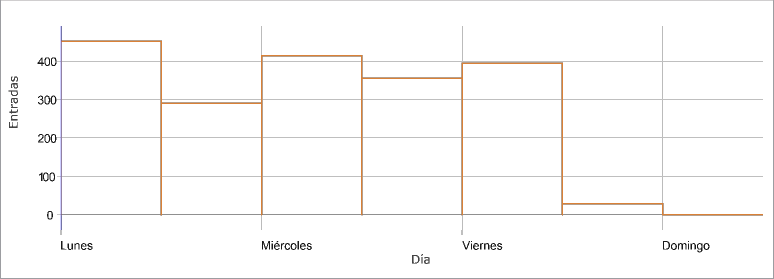

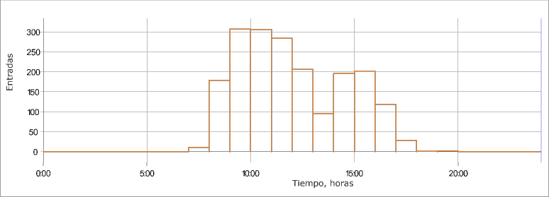

Para un informe por usuario pueden construirse dos tipos de gráficas: Entradas/horas y Entradas/días de semana. Para obtener estas gráficas hace falta apretar el botón Agregar gráfica en la plantilla del informe y escoger el tipo necesario de la lista desplegable.
La gráfica Entradas/horas muestra la frecuencia de entradas en el sistema de un usuario a varias horas del día:
La gráfica Entradas/días de semana muestra la frecuencia de entradas en el sistema de un usuario varios días de la semana:
