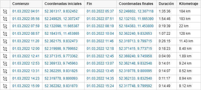

El informe Viajes muestra los intervalos del movimiento de una unidad indicando la localización, la hora y otros parámetros (velocidad, kilometraje, combustible, etc.). Los parámetros para determinar los intervalos del movimiento y del estacionamiento se toman de la pestaña Detección de viajes de las propiedades de la unidad y pueden configurarse individualmente para cada unidad.
La tabla puede incluir las columnas que se describen a continuación.
| Columna | Descripción |

La presencia de las columnas Kilometraje por autopistas de peaje y Coste de peaje se regulariza por el servicio especial. Consulte a su proveedor de servicios para obtener la posibilidad de utilizar estas funciones.
A este informe se puede aplicar la filtración de intervalos por duración, kilometraje, sensor de horas de motor, horas de motor, rango de velocidad, paradas, sensores, máscaras de sensores, conductor, remolque y geocercas/unidades.
Véase sobre las posibilidades de formatear el tiempo, el kilometraje, el volumen del combustible, etc. en la sección Datos en informes.
Para que los recorridos del movimiento se dibujen en el mapa, active la opción Recorridos de viajes en la plantilla del informe.
