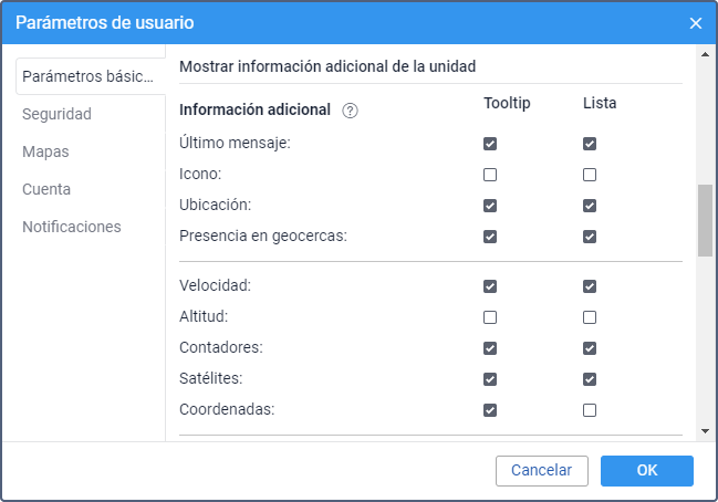

Mostrar información adicional de la unidad
En esta sección, se puede configurar la información adicional sobre la unidad. Los elementos que están marcados en la columna Tooltip determinan el contenido de la descripción emergente de la unidad y los que están marcados en la columna Lista, el contenido de la información ampliada de la unidad en la lista de trabajo.
Para seleccionar todos los elementos o quitar la selección de ellos, haga clic en cualquier elemento de la columna necesaria manteniendo apretada la tecla Ctrl.
Se puede cambiar el orden de elementos a la izquierda de los cuales está el icono . Para hacerlo, arrastre este icono hacia arriba o abajo.
La información adicional de la unidad puede incluir los siguientes datos:
