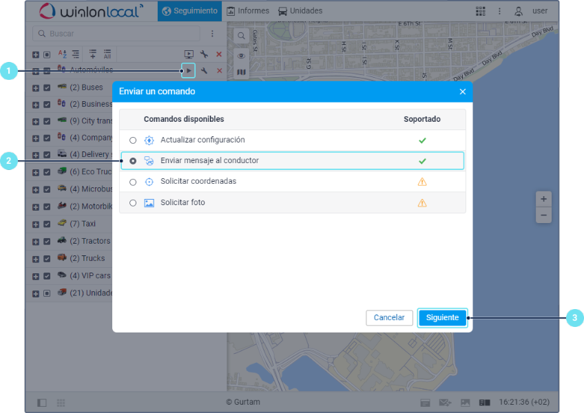

Envío de un comando de la pestaña Seguimiento
El envío de comandos a la unidad se realiza en el panel de seguimiento. La opción de enviar comandos se activa en el personalizador de la pestaña Seguimiento. Por el estado del botón se puede juzgar de las acciones posibles.
  • : hay comandos que se puede ejecutar;
  • : entre los comandos disponibles hay los que se ejecutan por el canal GPRS;
  • o : no hay comandos disponibles o el usuario actual no tiene derechos para este tipo de acciones.
Al apuntarse al botón activo, aparece la lista de comandos disponibles. En esta lista solo se muestran los que pueden enviarse (se analiza la disponibilidad de tipos de conexión).
  1. Haga clic en el botón de enviar un comando ,  o .
  2. Escoja el comando necesario de la lista de comandos disponibles. Cuando un comando se envía a varias unidades, los signos especiales muestran si puede enviarse a todas las unidades o solo a algunas:
    • : todas las unidades elegidas soportan el comando;
    • : no todas las unidades elegidas soportan el comando (información más detallada está en una descripción emergente).
  3. Apriete Siguiente.

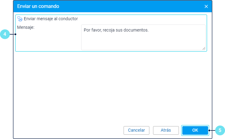

  4. Introduzca parámetros adicionales si es necesario. Pueden ser: número de entrada/salida, intervalo del envío de datos, ruta al archivo de firmware o configuración, puntos de ruta , etc.
  5. Apriete OK. El comando se ejecutará enseguida, esto se mostrará en el historial.
Abajo están descritos los modos de introducir el texto mientras ejecutarse el comando Enviar mensaje personalizado.
Se puede escribir nuevo mensaje manualmente en el campo correspondiente. Para facilitar la búsqueda durante la ejecución posterior del comando, es posible guardar el mensaje nuevo en un grupo. Los principios del trabajo con grupos están descritos aquí.
Se puede escoger un mensaje guardado anteriormente. Para hacerlo, escoja en la lista desplegable de grupos el que contiene el mensaje necesario. Abajo se mostrará la lista de mensajes disponibles. Haga clic en el mensaje que quiere enviar. Apriete OK para ejecutar el comando.
