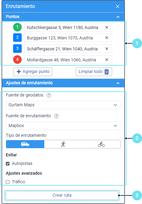

Para crear rutas, realice los siguientes pasos:
  1. Indique las direcciones de los puntos de ruta obligatorios y, si es necesario, añada cualquier cantidad de puntos intermedios.
  2. Establezca ajustes de enrutamiento si es necesario.
  3. Apriete el botón Crear ruta.
Al finalizar, la ruta calculada según los puntos añadidos y ajustes establecidos se muestra en el mapa. Para cambiar puntos o ajustes y volver a crear la ruta, apriete el icono  en la parte izquierda de la ventana, realice los cambios deseados y apriete el botón Crear ruta.

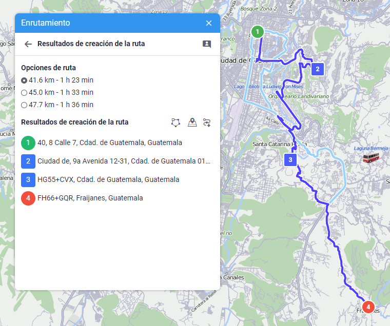

Resultados de creación de ruta
Los resultados que puede ver después de crear una ruta contienen la siguiente información:
  • la ruta posible para la que están indicados la distancia entre el punto de salida y punto de destino y la duración de esta ruta;
  • marcadores y direcciones de todos los puntos de la ruta.
Además, se muestran los iconos para guardar la ruta como una geocerca o como una ruta.
Si la opción Rutas alternativas está activada (disponible solo para las fuentes de enrutamiento Google, HERE, Sygic), varias rutas posibles con distancia y duración distintas pueden mostrarse en la sección Opciones de ruta. Puede escoger la opción de ruta deseada en esta sección o en el mapa. En el mapa la ruta escogida se resalta de color azul oscuro; y las demás opciones, de color azul claro.
