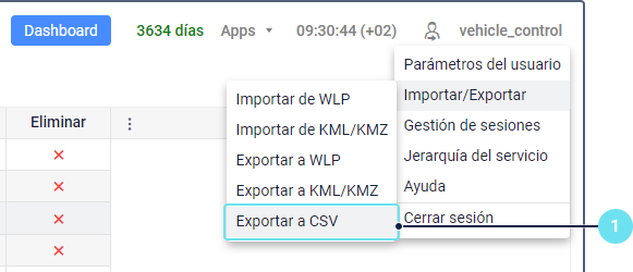

  1. En el menú de usuario escoja el punto Importar/Exportar y, luego, Exportar a CSV.

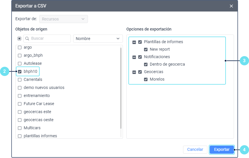

  2. Seleccione uno o varios recursos de los que desea exportar datos.
  3. Marque los tipos de objetos del recurso que necesita exportar. Al elegir un recurso, se puede desplegar la lista de objetos de cada tipo (el botón ) y marcar los necesarios. Al elegir varios recursos, se exportan todos los objetos del tipo seleccionado.
  4. Apriete el botón Exportar.
Los objetos de un tipo de un recurso se exportan a un archivo CSV. En los demás casos, los datos se exportan a un archivo comprimido que contiene archivos individuales para cada tipo de objetos. En el archivo, un punto y coma se utiliza como delimitador de campos.
