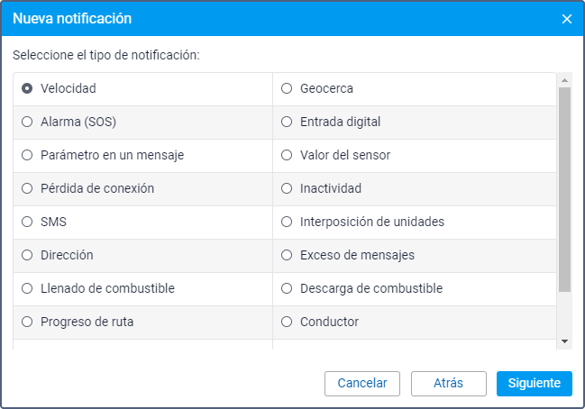

Tipos de notificaciones
Dependiendo de las condiciones de activación, las notificaciones en el sistema Wialon se dividen en los tipos que se escogen al crear una notificación.
En las configuraciones de notificaciones de todo tipo se utiliza el mismo sistema de unidades que en el recurso al que pertenecen.
A continuación, se enumeran todos los tipos de notificaciones posibles y los parámetros disponibles para estos tipos.

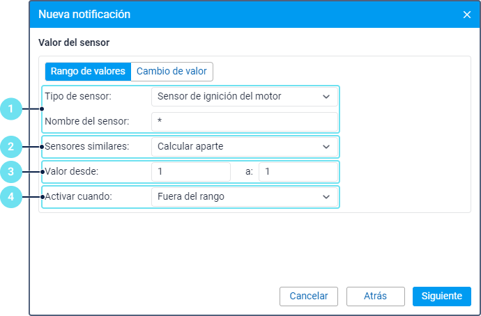

Valor del sensor
Para este tipo de notificación, están disponibles dos métodos de control:
  • Rango de valores. Permite especificar el rango de valores del sensor para controlar si los valores recibidos se encuentran en el mismo o no.
  • Cambio de valor. Permite especificar un valor para controlar si los valores recibidos lo superan o no.
Esta notificación no puede controlar valores de los sensores que utilizan parámetros de mensajes anteriores. En este caso, la notificación no se ejecutará.
Para el método Rango de valores, siga los pasos a continuación.
  1. En la lista desplegable, escoja el tipo de sensor y/o en el campo Nombre del sensor indique la máscara de su nombre utilizando los símbolos especiales (* y ?).
  2. En la lista desplegable Sensores similares, escoja una de las opciones disponibles:
    • Sumar valores. Los valores de todos los sensores del tipo escogido y/o sensores con la misma máscara de nombre se suman. Por lo tanto, se toma en cuenta la suma de todos los valores antes de que se active la notificación.
    • Calcular aparte. Los valores de todos los sensores del tipo escogido y/o sensores con la misma máscara de nombre se controlan por separado.
  3. Indique los valores mínimo y máximo del sensor.
  4. Escoja el tipo de activación:
    • En el rango. La notificación se activa al recibir valores que se encuentran en el rango indicado, incluyendo los valores indicados como el mínimo y el máximo.
    • Fuera del rango. La notificación se activa al recibir valores que no se encuentran en el rango indicado.
Para el método Cambio de valor, abra la pestaña del mismo nombre a la derecha y siga los pasos de 1 a 2 de la instrucción de arriba. En el campo Delta, indique la diferencia al superar la cual la notificación debe activarse. Los valores del sensor pueden aumentar o disminuir porque la delta indicada se compara con el módulo (por ejemplo, |12 − 10| = 2 y |10 − 12| = 2).
