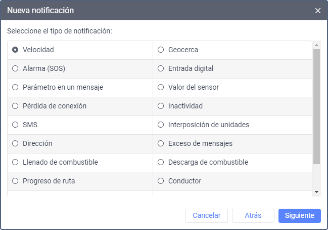

Tipos de notificaciones
Dependiendo de las condiciones de activación, las notificaciones en el sistema Wialon se dividen en los tipos que se escogen al crear una notificación.
En las configuraciones de notificaciones de todo tipo se utiliza el mismo sistema de unidades que en el recurso al que pertenecen.
A continuación, se enumeran todos los tipos de notificaciones posibles y los parámetros disponibles para estos tipos.
