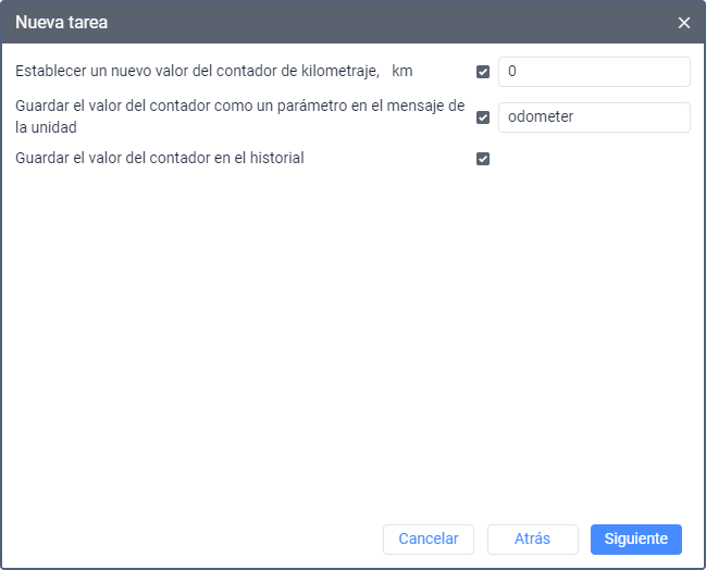

Guardar y/o modificar el valor del contador de kilometraje
En los ajustes de la tarea de este tipo, puede escoger una o varias acciones relacionadas con la modificación y guardado de valores del contador de kilometraje.
Durante la configuración, las siguientes opciones están disponibles:
OpciónDescripción
Establecer un nuevo valor del contador de kilometraje
Permite reiniciar el contador de kilometraje (es decir, indicar valor 0) o indicar cualquier otro valor para él. Para esto, active la opción e ingrese un nuevo valor en kilómetros que quiere establecer cuando se ejecute la tarea.
Guardar el valor del contador como un parámetro en el mensaje de la unidad
Permite guardar el valor del contador de kilometraje como parámetro en un mensaje. A continuación, empleando este parámetro guardado puede crear un sensor de kilometraje y mediante este sensor incluir los valores del contador en informes (columnas Kilometraje inicial y Kilometraje final). Asimismo, los valores guardados aparecen en los mensajes de datos para la unidad. El valor de kilometraje se muestra en metros o pies dependiendo del sistema de medidas de la unidad.
Para utilizar la opción, márquela e ingrese el nombre del parámetro en el campo. Emplee letras latinas, no se admiten caracteres especiales. Si el nombre del parámetro se compone de varias palabras, sepárelas con un guión bajo, no con un espacio (por ejemplo, can_distance).
Se recomienda guardar valores del sensor cuando el vehículo está estacionado, por ejemplo, una vez cada 24 horas durante la noche.
Guardar el valor del contador en el historialSi la opción está activada, el valor del contador de kilometraje se guarda en el historial de la unidad. Como resultado, en el sistema se registra un evento que se muestra en informes en las tablas Eventos y Cronología.

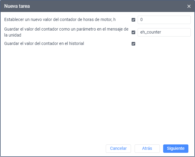

Guardar y/o cambiar el valor del contador de horas de motor
En los ajustes de la tarea de este tipo están disponibles las mismas acciones que del tipo anterior, pero se aplican al contador de horas de motor.
OpciónDescripción
Establecer un nuevo valor del contador de horas de motor
Permite reiniciar el contador de horas de motor (es decir, indicar valor 0) o indicar cualquier otro valor para él. Para esto, active la opción e ingrese un nuevo valor en horas que quiere establecer cuando se ejecute la tarea.
Permite guardar el valor del contador de horas de motor como parámetro en un mensaje. A continuación, empleando este parámetro guardado puede crear un sensor Horas de motor absolutas.
Los valores guardados aparecen en los mensajes de tipo Mensajes de datos. El valor de horas de motor se muestra en segundos.
Para utilizar la opción, márquela e ingrese el nombre del parámetro en el campo. Emplee letras latinas, no se admiten caracteres especiales. Si el nombre del parámetro se compone de varias palabras, sepárelas con un guion bajo, no con un espacio (por ejemplo, eng_hours).
Guardar el valor el contador en el historialSi la opción está activada, el valor del contador de horas de motor se guarda en el historial de la unidad. Como resultado, en el sistema se registra un evento que se muestra en informes en las tablas Eventos y Cronología.

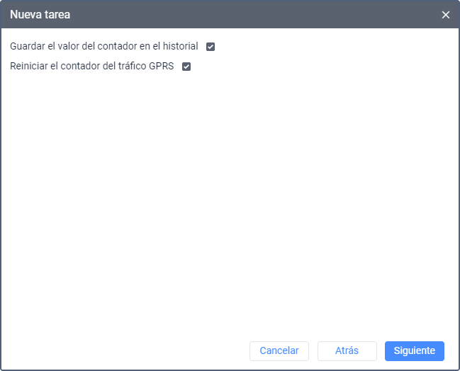

Guardar y/o reiniciar el valor del contador de tráfico GPRS
Las tareas de este tipo se emplean para:
  • reiniciar automáticamente el contador de datos consumidos (por ejemplo, una vez al mes);
  • guardar valores de datos consumidos en el historial de la unidad y obtener informes con estos valores.
En los ajustes de la tarea, se encuentran las siguientes opciones:
OpciónDescripción
Permite guardar el valor del contador en el historial de la unidad. Como resultado, se registra un evento que se muestra en informes en las tablas Eventos y Cronología.
Si la opción está activada junto con la opción Reiniciar el contador del tráfico GPRS, el reinicio del contador se guarda como evento y se muestra adicionalmente en informes en la tabla Tráfico GPRS.
Reiniciar el contador del tráfico GPRSLa opción permite reinicar el valor del contador, es decir, establecer el valor 0.
