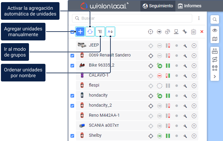

Agregación de unidades a la lista
Se puede añadir unidades a la lista de forma manual o automática utilizando los siguientes botones:
Botón | Descripción |
Abre un menú para añadir unidades manualmente. El menú incluye dos elementos:
Para añadir una o varias unidades a la lista, seleccione la primera opción y siga los pasos que se indican a continuación. Para añadir a la lista todas las unidades disponibles, seleccione la segunda opción y confirme la acción. Este botón no está disponible si la agregación automática de unidades está activada (vea más abajo). | |
Activa la agregación automática de unidades disponibles a la lista de trabajo. Si el botón está activado, en cuanto haya nuevas unidades disponibles, se muestran inmediatamente en la lista de trabajo. Para utilizar esta función, apriete el botón y confirme la acción. Para desactivarla, vuelva a apretar el botón. Si dispone de menos de 20 unidades, esta función se activa por defecto cuando inicia sesión por primera vez. |

Clasificación
Por defecto, los elementos de la lista están organizados en orden alfabético directo. Para cambiar entre el orden directo e inverso, utilice los iconos
y
Además, se puede ordenar unidades en la lista según otros criterios. Para ello, haga clic en el icono del criterio en el encabezado de la tabla:

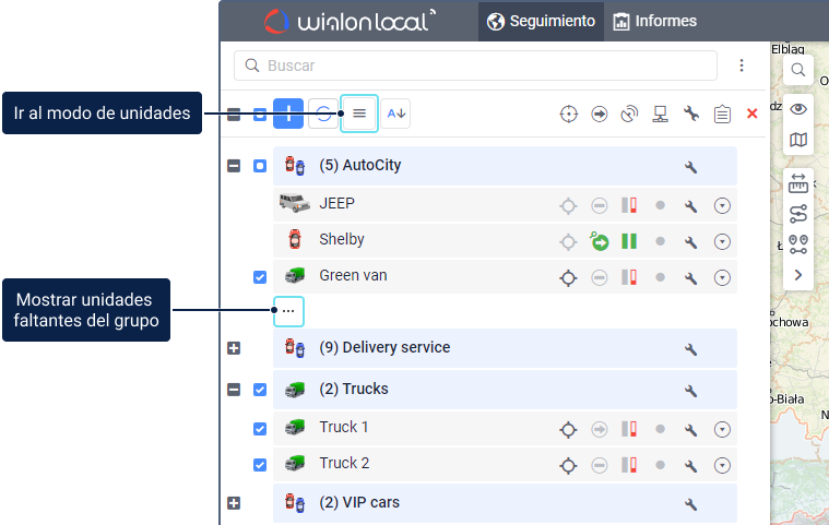

Lista de grupos de unidades
En este modo, las unidades de la lista de trabajo se muestran por grupos. Al lado del nombre del grupo, puede ver la cantidad de unidades en él. La descripción emergente del grupo contiene la lista completa de unidades de este grupo.
En la lista, puede realizar las siguientes operaciones con un grupo:
| Icono | Acción |
| Expandir el grupo para ver unidades que lo forman e información sobre ellas. | |
| Colapsar la lista de unidades del grupo. | |
/ | Ordenar grupos por su nombre en orden alfabético directo o inverso. |
Abre el menú para añadir unidades y grupos manualmente. Funciona de la misma manera que en la lista de unidades. Si ha agregado a la lista una unidad que no pertenece a ningún grupo, esta unidad se coloca en el grupo Unidades fuera de grupos indicado con el icono . A diferencia de grupos estándar, la modificación de propiedades no está disponible para él. Si un grupo no tiene ningunas unidades, tal grupo no se agrega a la lista de trabajo empleando este icono. | |
Agregar a la lista de trabajo todos los grupos y unidades faltantes. Si un grupo no tiene ningunas unidades, tal grupo no se agrega a la lista de trabajo empleando este icono. | |
| Agregar a la lista de trabajo las demás unidades del grupo. Este icono se muestra al final de una lista expandida del grupo solo cuando no todas las unidades del grupo se muestran en la lista. En la descripción emergente del icono, se puede ver la cantidad de unidades faltantes. | |
| Enviar un comando a todas las unidades del grupo a la vez. | |
/ | Ver o modificar propiedades del grupo. |
/ | Limpiar la lista/Quitar el grupo o unidad de la lista. Igual que en el modo anterior, al hacerlo, las unidades no se eliminan del grupo y del sistema. |

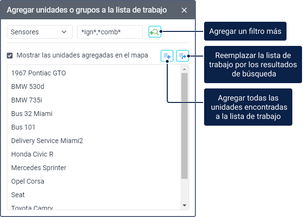

Ventana de búsqueda y agregación manual de unidades
Para buscar y añadir manualmente unidades a la lista de trabajo se utiliza una ventana especial. Para abrirla, haga clic en el botón
y seleccione Agregar unidades o grupos.
En la ventana que se ha abierto, todos los grupos (entre corchetes) y unidades disponibles al usuario se muestran en orden alfabético.
Si quiere que todos los objetos agregados se muestren en el mapa, active preliminarmente la opción Mostrar las unidades agregadas en el mapa.
Para agregar una unidad o grupo junto con sus unidades a la lista de trabajo, utilice uno de los siguientes métodos:
- haga doble clic en el objeto en la lista;
- agregue todos los objetos encontrados (filtrados) haciendo clic en el icono
; - reemplace la lista de trabajo actual por los objetos encontrados (filtrados) haciendo clic en el icono
Si la unidad agregada pertenece a un grupo, este grupo se agrega también pero sin el resto de sus unidades. Si la unidad no pertenece a ningún grupo, ella se agrega automáticamente al grupo Unidades fuera de grupos que tiene el icono

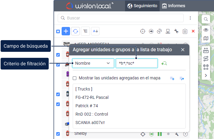

Búsqueda de unidades por criterios
Si hay muchas unidades y grupos, se puede utilizar filtros para buscar el objeto necesario. Lea sobre cómo funciona la filtración en la ventana de agregación de objetos a continuación.
Los siguientes criterios de filtración están disponibles:
| Filtro | Descripción |
| Nombre | Buscar por nombre de una unidad o de un grupo. |
| Creador | Buscar por usuario en nombre del cual se ha creado la unidad. Está indicado en la pestaña Básicas de propiedades de unidad. |
| ID único | Buscar por ID único de la unidad que está indicado en la pestaña Básicas de propiedades de unidad. |
| Número de teléfono | Buscar por número de teléfono que está indicado en la pestaña Básicas de propiedades de unidad. |
| Tipo de dispositivo | Buscar por tipo de dispositivo instalado en la unidad. Está indicado en la pestaña Básicas de propiedades de unidad. |
| Grupo de unidades | Buscar unidades por su pertenencia a algún grupo. Después de seleccionar este filtro, en la lista se muestran solo aquellas unidades que pertenecen a algunos grupos. Si se ingresa el nombre de un grupo en el campo de búsqueda, se muestran solo aquellas unidades que pertenecen a este grupo. |
| Unidad | Buscar grupos de unidades por nombre de unidad. Después de seleccionar este filtro, en la lista se muestran aquellas unidades que contienen algunas unidades. Si se ingresa el nombre de una unidad en el campo de búsqueda, en la lista se muestran solo los grupos que contienen esta unidad. |
Campos personalizados | Buscar por nombre o por valor del campo personalizado que se ha agregado en la pestaña del mismo nombre de unidad. |
| Campos de perfil | Buscar por valor de características indicadas en la pestaña Perfil de unidad. |
| Acceso | Buscar por nombre de usuario que tiene acceso a unidades. Después de seleccionar el filtro, ingrese el nombre de usuario en el campo de búsqueda para que se muestren todas las unidades a las que él tiene acceso. |
| Geocercas | Buscar por nombre de geocerca en la que la unidad se encuentra actualmente. |
| Sensores | Buscar por nombre, tipo, descripción o parámetro del sensor creado en propiedades de unidad. |
| Conductores | Buscar por nombre o código del conductor asignado a la unidad. |
| Remolques | Buscar por nombre o código del remolque asignado a la unidad. |
| Pasajeros | Buscar por nombre o código del pasajero asignado a la unidad. |
Los filtros se pueden aplicar en varios niveles:
- en el primer nivel, se selecciona un criterio de filtración y en la lista se muestran solo aquellas unidades que tienen la propiedad seleccionada. Por ejemplo, si se ha seleccionado el filtro Sensores, en la lista se muestran solo aquellas unidades que tienen sensores creados;
- en el segundo nivel, se ingresa una o varias palabras clave (o sus máscaras) separadas por coma en el campo de búsqueda. Por ejemplo, para encontrar todas las unidades que tienen sensores de ignición y/o sensores de combustible, una vez seleccionado el filtro, puede ingresar *ign*,*comb*;
- en el tercer nivel, puede agregar un filtro más haciendo clic en el icono
y buscar entre unidades anteriormente filtradas, y así sucesivamente.
