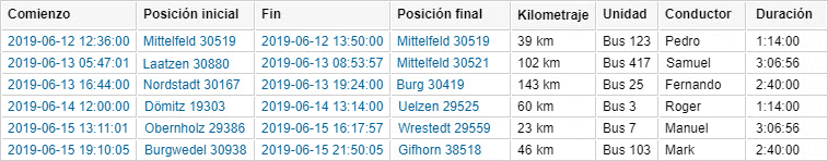

Para un pasajero se puede generar un informe sobre sus asignaciones.
La tabla Asignaciones muestra el lugar y el tiempo de entrada y salida del pasajero, la unidad en que ha viajado, la duración del viaje, etc. La tabla puede contener las columnas que se describen a continuación.
ColumnaDescripción
PasajeroEl nombre del pasajero asignado a la unidad (solo en el informe por grupo de unidades).
ComienzoEl tiempo de asignarse el pasajero a la unidad.
Ubicación inicialLa ubicación del pasajero en el momento de asignarse a la unidad.
FinEl tiempo de separarse el pasajero de la unidad. Si la separación ha sido automática y en los parámetros de la tabla está elegido Mostrar y marcar como incompleto en función de acción para intervalos incompletos, en el campo se escribe Desconocido.
Ubicación finalLa ubicación del pasajero en el momento de separarse de la unidad. Si la separación ha sido automática y en los parámetros de la tabla está elegido Mostrar y marcar como incompleto en función de acción para intervalos incompletos, en el campo se muestra una raya.
KilometrajeLa distancia viajada por el pasajero hasta el momento en que se ha separado de la unidad.
UnidadEl nombre de la unidad a que ha sido asignado el pasajero.
ConductorEl nombre del conductor de la unidad a que ha sido asignado el pasajero.
DuraciónLa duración del viaje del pasajero (el tiempo desde la asignación hasta la separación). En caso de una separación automática, en el campo se muestra 0:​00:​00.
