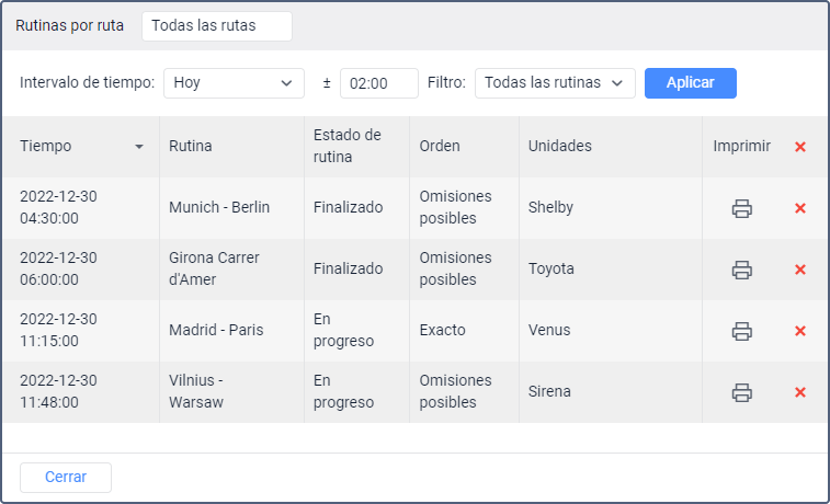

Lista de rutinas
Para abrir el listado de rutinas, haga clic en el icono  en la línea de la ruta.
Para ver rutinas correspondientes a un período de tiempo determinado, realice los siguientes pasos:
  1. Especifique el período para el que quiere ver la información. Las opciones posibles son: hoy, ayer, semana, personalizado. La opción Personalizado permite indicar cualquier período de tiempo.
  2. Si quiere ver rutinas que terminan después de medianoche, en el campo ± indique el tiempo para el que quiere ampliar el período especificado. Esta función está disponible para los períodos Hoy y Ayer.
  3. Indique en el filtro si quiere ver todas las rutinas del período indicado o solo con algún estado determinado (en progreso, pendiente, finalizado, estimado, anulado).
  4. Haga clic en Aplicar.
El resultado es una lista de rutinas en forma de tabla con las siguientes columnas:
ColumnaDescripción
TiempoFecha y hora de inicio de la rutina.
RutinaNombre de rutina.
Estado de rutina
Las rutinas puede tener los siguientes estados:
  • Finalizado. La rutina se ha realizado, o sea que la unidad ha pasado por los puntos de control según las condiciones determinadas por su orden.
  • Estimado. La unidad todavía no ha pasado por ninguno de los puntos de control (para las rutinas creadas automáticamente).
  • En progreso. Ha llegado el tiempo de activación de la rutina, pero el plazo de caducidad todavía no ha pasado.
  • Anulado. El plazo de caducidad ha pasado, pero la unidad no ha cumplido las condiciones determinadas por el orden de puntos de control escogido.
  • Historia. La rutina se ha eliminado automáticamente 10 días después de su activación o manualmente desde la lista de rutinas.
OrdenOrden en el que la unidad tiene que llegar a los puntos de control.
UnidadesUnidad o unidades asignadas a la rutina.
ImprimirIcono para imprimir la rutina. La información que se imprime consta de dos tablas. La primera contiene la información sobre la rutina (nombre, descripción, estado, unidades, tiempo de activación, nombre de ruta y horario; la segunda, información sobre sus puntos (número de orden, dirección, hora de llegada y de salida si está indicada en el horario).
Eliminar ()
Icono para eliminar la rutina. Permite quitar la rutina de la línea de tiempo y asignarle el estado Historia. La información de tal rutina se guarda en la base de datos y está disponible en los informes.
