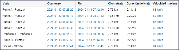

Se consideran no finalizados tales viajes en los que una unidad abandona el punto inicial y más tarde, sin visitar ni uno de los puntos finales, vuelve a encontrarse en el punto inicial. Puede ser la misma geocerca de que ha partido la unidad (si las rutinas circulares no están permitidas) u otra geocerca marcada como punto inicial.
La estructura del informe de viajes no finalizados es igual a la de viajes entre geocercas.
ColumnaDescripción
ViajeEn esta columna se muestran los puntos inicial y final del movimiento separados por una raya (nombres de geocercas o unidades).
Viaje desdeUna alternativa para la columna anterior. Aquí solo se indica el punto inicial.
Viaje hastaEl nombre del punto final.
ComienzoLa fecha y la hora de la salida del punto inicial.
FinLa fecha y la hora de la entrada en el punto inicial.
KilometrajeLa distancia pasada durante el viaje.
Kilometraje (ajustado)El kilometraje con el coeficiente ajustado en la pestaña Avanzadas de las propiedades de la unidad.
Duración del viajeLa duración del viaje.
Tiempo totalEl tiempo pasado desde el inicio hasta el fin del viaje. Se recomienda utilizar esta columna junto con líneas de agrupación o la línea Total. Si la línea Total está configurada en la tabla, muestra todo el tiempo transcurrido desde el inicio del primer viaje hasta el final del último viaje.
Duración de estacionamientosLa duración total de estacionamientos durante el viaje.
Velocidad mediaLa velocidad media del movimiento de la unidad durante el viaje.
Velocidad máximaLa velocidad máxima del movimiento de la unidad durante el viaje.
