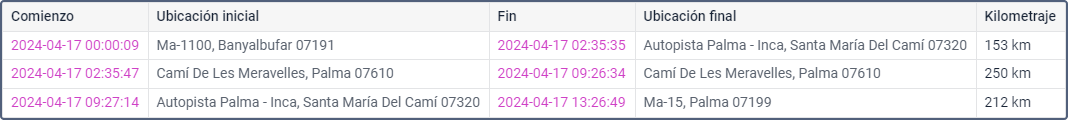

Viajes
El informe Viajes muestra los intervalos del movimiento de una unidad indicando la localización, la hora y otros parámetros (velocidad, kilometraje, combustible, etc.). Los parámetros para determinar los intervalos del movimiento y del estacionamiento se toman de la pestaña Detección de viajes de las propiedades de la unidad y pueden configurarse individualmente para cada unidad.
La tabla puede incluir las columnas que se describen a continuación.
ColumnaDescripción
ComienzoEl tiempo del inicio del movimiento de la unidad.
Ubicación inicialLa ubicación en el momento de empezar el viaje.
Coordenadas inicialesLas coordenadas geográficas de la ubicación de la unidad en el momento de empezar el viaje (en grados decimales).
FinLa fecha y hora del fin del movimiento de la unidad.
Ubicación finalLa ubicación final, es decir, en el momento de terminar el viaje.
Coordenadas finalesLas coordenadas geográficas de la ubicación de la unidad en el momento de terminar el viaje (en grados decimales).
ConductorEl nombre del conductor si se ha asignado.
Contador de pasajerosLa cantidad de los pasajeros transportados durante el viaje.
DuraciónLa duración del viaje, es decir, el intervalo temporal, durante el cual la unidad estaba en movimiento.
Emisión de CO2La cantidad de emisión de CO2 durante los viajes. Se calcula multiplicando el valor de la columna Kilometraje en viajes por el valor especificado en la pestaña Perfil de las propiedades de la unidad.
Tiempo totalEl tiempo pasado desde el inicio hasta el fin del viaje. Se recomienda utilizar esta columna junto con líneas de agrupación o la línea Total. Si la línea Total está configurada en la tabla, muestra todo el tiempo transcurrido desde el inicio del primer viaje hasta el final del último viaje.
Tiempo entreEl tiempo pasado desde el fin del viaje anterior hasta el viaje corriente (se determina iniciando con el segundo viaje).
Tiempo hasta el siguienteEl tiempo pasado desde el fin del viaje corriente hasta el inicio del viaje siguiente.
Horas de motorLa duración del funcionamiento de horas de motor en este viaje.
KilometrajeLa distancia recorrida por la unidad durante el viaje.
