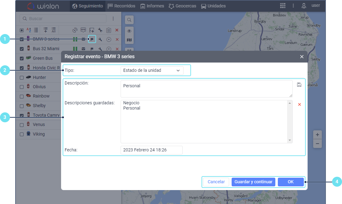

La ventana del registro de eventos se abre con el botón
del panel de seguimiento. Si este botón falta, puede agregarse del personalizador de opciones de seguimiento.
Para registrar un evento hay que tener acceso a Administrar eventos. Si no, el botón no está activo (de color gris).
Escoja el tipo de evento en el menú desplegable:
Llene los campos necesarios y apriete OK. Si para una unidad hay que registrar varios eventos, apriete Guardar y continuar. El evento se guardará en el historial (en el rincón izquierdo inferior aparecerá información correspondiente) y se podrá seguir con registrar otro.

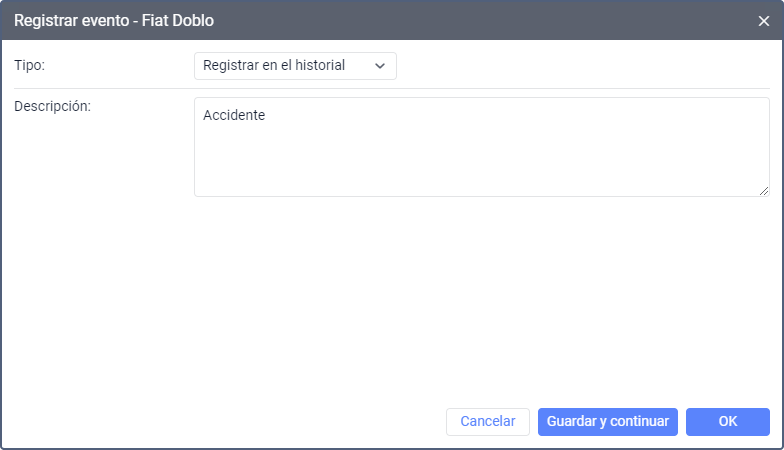

Registrar en el historial
Esta opción permite introducir un texto de cualquier contenido en el historial de una unidad. Se conservará en la memoria de la base de datos de la unidad como un registro personalizado con la fecha de su creación. Este tipo de apuntes puede revisarse en los mensajes (tipo de mensajes Historial) y en los informes sobre la unidad (tabla Historial).
Para registrar mensajes en el historial además del acceso Administrar eventos hay que tener el acceso Gestionar registros del objeto.

Estado de la unidad
Esta función registra el estado de la unidad que puede mostrarse en algunos informes. Por ejemplo, cuando un vehículo se utiliza con fines profesionales y personales, se puede registrar el cambio del uso del vehículo.
Para registrar el estado de la unidad, introduzca una descripción (puede utilizar las que ha introducido y guardado anteriormente) y, si es necesario, cambie la fecha y hora del estado.
Los estados pueden registrarse automáticamente (por ejemplo, al entrar en una geocerca).
