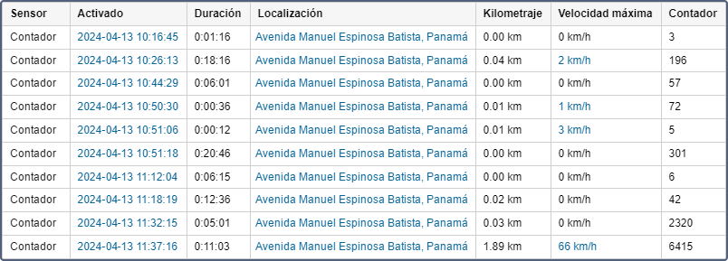

Este informe muestra los resultados del funcionamiento de sensores del tipo Contador. En la plantilla hay que indicar la máscara del nombre del sensor. Si no está indicada, serán elegidos todos los sensores. La tabla puede incluir las columnas que se describen a continuación.
ColumnaDescripción
SensorEl nombre del sensor.
ActivadoEl tiempo de activación.
DesactivadoEl tiempo de desactivación.
DuraciónLa duración del trabajo.
Tiempo totalEl tiempo desde la activación hasta la desactivación del sensor. Se recomienda utilizar esta columna junto con líneas de agrupación o la línea Total. Si la línea Total está configurada en la tabla, muestra todo el tiempo transcurrido desde el inicio del primer estado “activado” del sensor hasta el final del último estado “activado” del sensor.
UbicaciónLa ubicación en el momento de enviar los datos.
KilometrajeEl kilometraje por el intervalo temporal de trabajo.
Kilometraje (ajustado)El kilometraje con el coeficiente ajustado en la pestaña Avanzadas de las propiedades de la unidad.
Velocidad mediaLa velocidad media del movimiento de la unidad en este intervalo.
Velocidad máximaLa velocidad máxima del movimiento de la unidad en este intervalo.
ContadorEl valor del sensor contador. Por defecto, se redondea a un número entero.
Geocercas/UnidadesLa columna que contiene los nombres de geocercas y unidades con que se ha atravesado la unidad durante el intervalo de ejecución del informe. La geocercas y las unidades que hay que tomar en cuenta se indican en los parámetros de filtración. Si en un intervalo hay varias geocercas o unidades así, en el informe caerá el nombre de la geocerca con la menor superficie o la unidad con el menor radio de aproximación. Si los tamaños coinciden — se incluirán los nombres de todas.
MultaMultas por varios criterios de la conducción eficiente.
ValoraciónEl valor de la multa calculado en el sistema de diez puntos.
