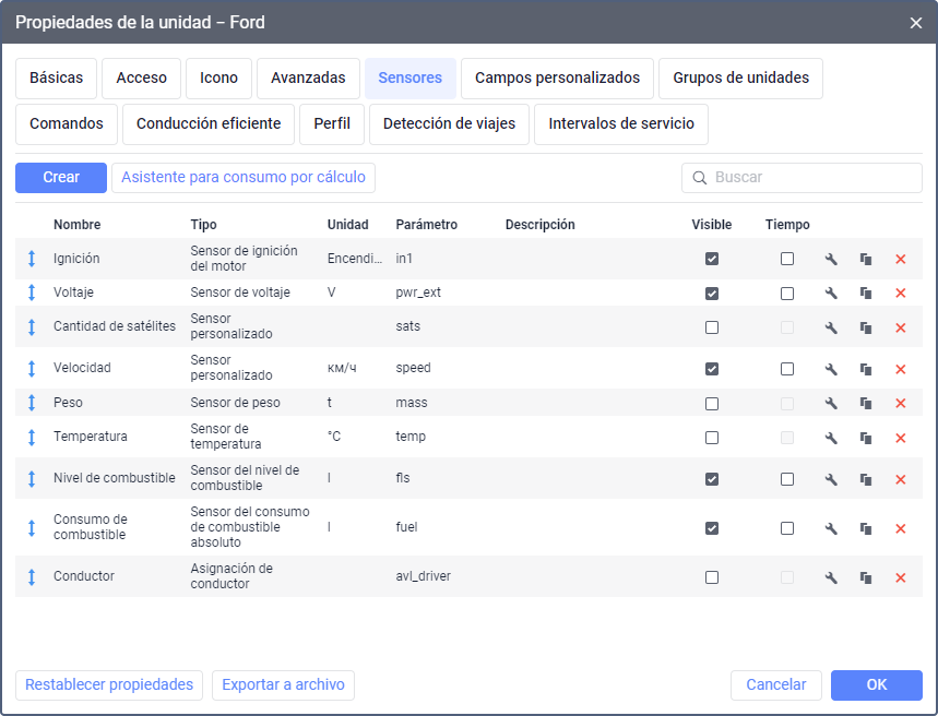

En esta pestaña puede crear, copiar y eliminar sensores de la unidad, configurar sus propiedades, visibilidad y orden. Asimismo, aquí está disponible la herramienta Asistente para consumo por cálculo.
Para agregar un sensor nuevo, apriete Crear y rellene las propiedades necesarias. Si ya tiene sensores similares creados, puede exportarlos de otras unidades o de un archivo empleando la herramienta de importación y exportación.
Los sensores creados se muestran en una tabla que contiene las siguientes columnas:

Nombre, Tipo, Unidad, Parámetro, DescripciónSon los campos del mismo nombre rellenados en las propiedades del sensor.
Visible
Es la opción que permite ocultar o mostrar el sensor y sus valores en algunas partes de la interfaz:
Asimismo, al solicitar mensajes con valores de sensores en la pestaña Mensajes, se muestran por defecto solo los sensores visibles.
Por ejemplo, puede ocultar los sensores validadores que se emplean para recibir valores intermedios o aquellos valores que se emplean para crear gráficas (sensores del consumo de combustible, sensores impulsivos del nivel de combustible).
Tiempo
La opción permite mostrar al lado del valor del sensor el tiempo que ha pasado desde la recepción de este valor. Por ejemplo, "Ignición: On (hace 15 minutos 35 segundos)". Una vez recibido un nuevo valor, el tiempo se calcula de nuevo.
La opción funciona si se cumplen las siguientes condiciones:
  • está activada la opción Visible (vea la línea más arriba);
  • el sensor no tiene tabla de cálculo, validador, intervalos personalizados;
  • el parámetro del sensor no contiene enlaces con otros sensores;
  • no está indicado control de parámetro bit a bit si se trata del sensor de ignición.
Abrir propiedades del sensor.
Copiar el sensor junto con su configuración. Al crear el sensor empleando este método, no se puede escoger el sensor inicial como validador.
Eliminar el sensor.
Para encontrar un sensor específico entre los creados, utilice la búsqueda dinámica encima de la tabla. La búsqueda funciona por nombre, tipo y parámetro del sensor.
Para mover la línea del sensor hacia arriba o hacia abajo en la lista, arrástrela utilizando el icono . Si los sensores están filtrados por medio de la búsqueda dinámica, esta función no está disponible. El orden de sensores ajustado en esta pestaña también se aplica en aquellas partes de la interfaz donde se muestran los valores de sensores (vea la descripción de la columna Visible más arriba).
