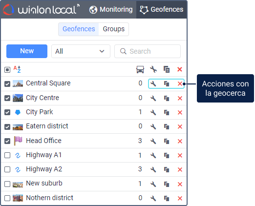

Lista de geocercas
Por defecto, la lista de geocercas está organizada alfabéticamente. Para cambiar entre el orden directo e inverso, utilice el icono /.  Para buscar rápidamente la geocerca necesaria, emplee el filtro dinámico o filtro por propiedad (polígonos, líneas, círculos) o por recurso.
En la lista de geocercas hay iconos que representan la información sobre geocercas y permiten realizar operaciones con ellas.
Icono
Descripción
Tipos de geocercas: polígono, línea, círculo. Estos iconos se muestran al lado de nombres de geocercas para las que no se ha establecido una imagen.
Cantidad de unidades que se encuentran dentro de la geocerca. La lista de estas unidades se muestra en la descripción emergente. Si la opción Presencia en geocercas no está activada en los parámetros del usuario, en esta columna se muestran los signos de interrogación.
Abrir propiedades de geocerca. Si tiene el derecho de acceso Crear, modificar y eliminar geocercas, puede cambiar el tamaño de la geocerca, su tipo, ubicación en el mapa y demás propiedades, excepto el recurso.
Si la geocerca tiene más de 5000 puntos, no se puede modificarla.
Copiar, es decir, crear una nueva geocerca empleando la seleccionada como una plantilla para ella.
Eliminar geocerca. El icono no está activo si no tiene el derecho de acceso Crear, modificar y eliminar geocercas. Para eliminar varias geocercas a la vez, selecciónelas y apriete el iconoencima de la lista.
