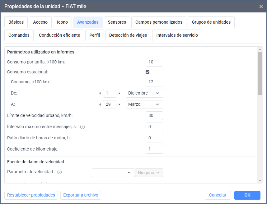

Parámetros utilizados en informes
Los parámetros de esta sección influyen en la ejecución de informes.
ParámetroDescripción
Consumo por tarifa
Es el consumo de combustible por 100 km u otras unidades de medida dependiendo del sistema de medidas escogido. El valor por defecto es 0.
Consumo estacional
Es la opción que permite indicar una tasa de consumo de combustible específica para una temporada de año. El valor por defecto es 0.
Si la opción Consumo estacional está activada, al crear un sensor nuevo utilizando el asistente para consumo por cálculo la opción Coeficiente estacional del asistente se activa por defecto. El valor de este coeficiente se calcula según los valores indicados en la pestaña Avanzadas.
Límite de velocidad urbano
Es la velocidad máxima para que se considere que el vehículo se mueve dentro de la ciudad. Si el vehículo se mueve con mayor velocidad, se considera un viaje suburbano. Se puede emplear este ajuste en informes en la tabla Viajes, en estadísticas, en el informe avanzado de conductores.
Intervalo máximo entre mensajes
Es el intervalo máximo entre mensajes en segundos. Si el valor indicado se excede, el sistema se considera esto como pérdida de conexión. Se muestra en informes en la tabla Problemas de conexión, se emplea para calcular intervalos en la tabla Horas de motor y al determinar el consumo de combustible por cálculo y por FLS (sensor del nivel de combustible). El valor por defecto es 0 (la opción está desactivada).
Ratio diario de horas de motor
Son horas de motor normales diarias. El valor puede emplearse en el informe de horas de motor (al calcular utilización y utilización eficaz). Las horas de motor se calculan según el contador de horas de motor.
Coeficiente de kilometraje
Es el coeficiente que se utiliza para corregir el kilometraje calculado en Wialon en los casos cuando siempre se diferencia del kilometraje real una cantidad de veces determinada.
Ejemplo. El kilometraje calculado en Wialon es de 100 km, y el kilometraje real (es decir, determinado según aparatos del vehículo) es de 120 km. El coeficiente de kilometraje que debe ser indicado en este campo es 120/100 = 1.2.
El resultado de multiplicación por el coeficiente se muestra en la columna Kilometraje (ajustado) en diferentes tablas de informes y en la estadística.

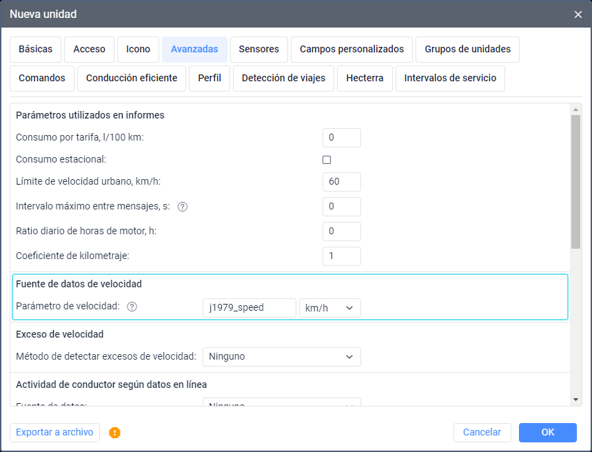

Fuente de datos de velocidad
Esta sección se muestra para algunos tipos de dispositivos para los que el sistema de seguimiento admite el cambio de la fuente de velocidad.
En la mayoría de los casos, el sistema de seguimiento utiliza los valores calculados por el dispositivo según GPS como valores de velocidad. Estos se almacenan en los mensajes de una unidad en el parámetro speed. Si no son correctos, usted puede especificar un parámetro cuyos valores deben sustituir los valores del parámetro speed.
Para configurar correctamente una fuente de datos de velocidad, haga lo siguiente:
  1. En el campo Parámetro de velocidad, escoja o escriba el nombre del parámetro (hasta 50 caracteres) cuyos valores quiere utilizar como valores de velocidad. En la lista desplegable se muestran todos los parametros enviados por el dispositivo, excepto los virtuales.
  2. Seleccione una unidad de medida en la que el dispositivo envía los valores de velocidad (no la unidad de medida que quiere ver en el sistema de seguimiento). Si no se selecciona ninguna unidad, se utilizan km/h.
  3. Guarde los cambios.
Después de guardar, los valores de velocidad en el parámetro speed en los mensajes de la unidad comienzan a sustituirse por los valores del parámetro especificado por usted en todas las partes del sistema sin posibilidad de recuperación. Si el parámetro especificado no está en los mensajes, se utilizan los valores ordinarios del parámetro speed.

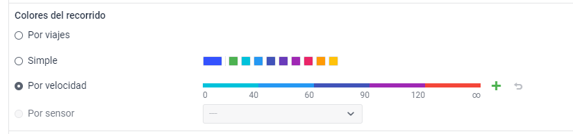

Colores del recorrido
En esta sección puede configurar el color para recorridos de unidades, es decir, su trayectoria en el mapa. Puede crear recorridos en las pestañas Recorridos, Mensajes, Informes y Seguimiento (opción Recorrido rápido).
Los recorridos pueden ser de un color uniforme o de varios colores dependiendo de los parámetros que determinan su color. Puede escoger una de las cuatro opciones:
  • por viajes;
  • simple;
  • por velocidad;
  • por sensor.
OpciónDescripción
Por viajesEl recorrido se divide en varios tramos cada uno de los cuales corresponde a un viaje. Los viajes se determinan según los ajustes en la pestaña Detección de viajes.
Simple
El recorrido se representa en un color. Esta opción es útil cuando crea recorridos para un grupo de unidades para que sea más fácil distinguirlos. Puede escoger el color en la paleta.
Si crea varios recorridos uno tras otro, para cada recorrido se emplea el color siguiente en la paleta.
Por velocidad
El recorrido se representa en diferentes colores dependiendo de la velocidad de unidad. Para añadir un intervalo, haga clic en el icono , ingrese los valores de velocidad y el color para el intervalo y apriete OK. Si no hay ningún valor en el primer campo, se considera que es -∞ (menos infinidad); y si no lo hay en el segundo campo, +∞ (más infinidad). Puede escoger el color en la paleta o ingresar en el formato HEX en el campo encima de la paleta.
Los intervalos creados se muestran en la escala. Para modificar un intervalo, haga clic en el mismo con el botón izquierdo del ratón, haga los cambios y apriete OK.
Para restablecer los ajustes por defecto, haga clic en el icono  a la derecha de la escala.
Por sensor
El recorrido se representa en diferentes colores dependiendo de los valores del sensor escogido. En la lista hay sensores creados para la unidad. Los intervalos y colores para el recorrido se establecen en las propiedades de estos sensores.
Si los ajustes de intervalos han sido eliminados de las propiedades del sensor seleccionado, el sistema automáticamente cambia al uso de otro sensor que tenga los intervalos configurados. En caso de no existir otro sensor con los intervalos configurados, se utiliza la opción Por viajes.

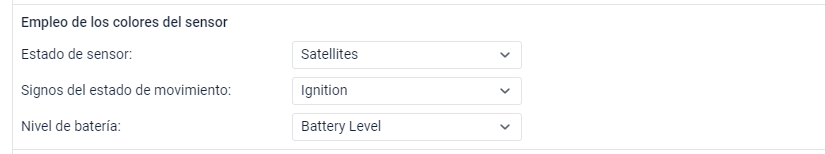

Empleo de los colores del sensor
En esta sección puede escoger sensores cuyos colores deben utilizarse para algunos elementos de la interfaz. Los colores mismos se configuran en las propiedades del sensor.
A continuación se describen los elementos de interfaz para los que se emplean los colores de sensores escogidos.
ElementoDescripción
Estado de sensor
Los colores del sensor seleccionado se emplean para la opción Estado del sensor en la lista de trabajo de la pestaña Seguimiento y en el menú de opciones de seguimiento en el mapa.
Signos del estado de movimiento
Los colores del sensor escogido se emplean para las altenativas de iconos en el mapa.
Nivel de batería
Los colores del sensor escogido se emplean para la opción Nivel de batería en la lista de trabajo de la pestaña Seguimiento y en el menú de opciones de seguimiento en el mapa.
Para configurar el sensor que muestra el nivel de batería, tiene que crear un sensor personalizado con el parámetro en el que el dispositivo envía los datos de batería. Si estos datos se reciben no en por ciento, sino en voltios, tiene que rellenar la tabla de cálculo para el sensor para que los datos se muestren correctamente en el sistema.
Si la unidad no tiene sensores convenientes, estas opciones no se activan.

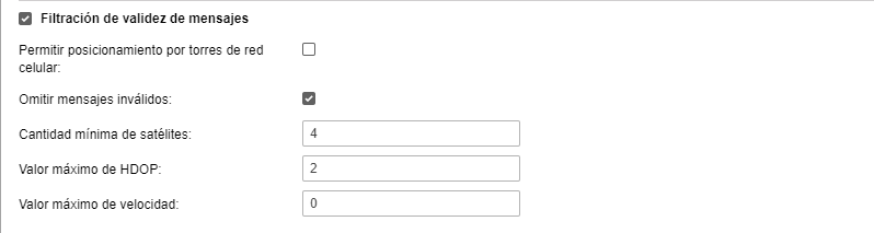

Filtración de validez de mensajes
Todos los mensajes de unidades se registran en una base de datos. Algunos mensajes pueden ser no válidos, por ejemplo, debido a emisiones de datos o falta de coordenadas. Tales mensajes distorsionan los valores de kilometraje, recorridos, resultados en informes, etc.
Para que los mensajes no válidos no se tomen en cuenta, active la opción Filtración de validez de mensajes y configure los criterios necesarios: cantidad de satélites, velocidad de unidad o precisión de coordenadas. Adicionalmente, en esta sección puede activar opciones para determinar la posición según torres de red celular y filtración de los mensajes que han sido determinados como no válidos por los dispositivos mismos.
Todos los mensajes que contienen coordenadas cero o no contienen coordenadas se filtran automáticamente independientemente de los ajustes en esta sección. Un mensaje se considera no válido si al menos una coordenada (longitud o amplitud) es cero.
La filtración se aplica solo a los datos GPS, por lo tanto, si un mensaje no válido contiene otros parámetros, por ejemplo, valores de sensores, los mismos todavía pueden utilizarse en el sistema.
Los ajustes de esta sección se aplican solo a los nuevos mensajes.
Parámetro Descripción
Permitir posicionamiento por torres de red celular Esta opción funciona con aquellos tipos de dispositivos que soportan la función de posicionamiento celular. Para ver la lista de tales dispositivos, escoja la sección necesaria en la pestaña Hardware y aplique el filtro LBS.
La opción permite utilizar estaciones base de telefonía celular (LBS) para determinar la posición de la unidad, por ejemplo, cuando los datos GPS no son válidos. Los datos recibidos de esta manera no son tan precisos como los datos recibidos por GPS y solo muestran la posición aproximada.
Los datos LBS se utilizan en los siguientes casos:
  • la opción Permitir posicionamiento por torres de red celular está activada y no se han recibido mensajes con datos GPS durante más de cinco minutos;
  • la opción Permitir posicionamiento por torres de red celular está activada y los mensajes con datos GPS recibidos durante los últimos cinco minutos no cumplen con los criterios de filtración establecidos.
Durante estos cinco minutos, se muestran la ubicación y el estado de movimiento de unidad determinados según los últimos datos GPS válidos. Los mensajes LBS recibidos durante este tiempo no influyen en la visualización de datos de ubicación y estado de movimiento de la unidad, pero puede encontrar estos mensajes en informes o en la tabla de mensajes.
Una vez transcurridos cinco minutos, si los valores de todos los parámetros LBS (mnc, mcc, lac, cell_id) siguen siendo los mismos que los del último mensaje con coordenadas GPS válidas, estas coordenadas siguen considerándose la última ubicación conocida de la unidad y el icono de estado de movimiento no cambia. Cuando se reciben nuevos valores de los parámetros LBS, se muestra la nueva ubicación de la unidad según estos valores y el icono de estado de movimiento cambia a .
Si la ubicación de la unidad se determina mediante LBS, los valores de velocidad no se toman en cuenta en el sistema. En este caso, los valores que se muestran en la descripción emergente e información de la unidad, así como en los mensajes en la columna Velocidad son iguales a 0.
Los mensajes con datos LBS no se tienen en cuenta en el detector de viajes y la conducción eficiente.
Omitir mensajes inválidos La opción permite no tomar en cuenta los datos GPS que han sido determinados como no válidos por los dispositivos mismos. Algunos dispositivos (controladores) envían parámetros especiales en los que se determina que las coordenadas no son válidas. Asimismo, en el mensaje se indica la hora corriente y las últimas coordenadas válidas. El sistema considera tal mensaje como un mensaje sin datos de posición y no lo emplea para crear recorridos, determinar la ubicación, etc.
Cantidad mínima de satélites En este campo puede indicar qué cantidad mínima de satélites debe ser utilizada para determinar coordenadas para que el mensaje se considere válido. El valor recomendado es no menos de cuatro. No se puede indicar un valor superior a 255.
Valor máximo de HDOP En este campo puede indicar el valor máximo de HDOP con el que los mensajes se consideran válidos. HDOP (Horizontal Dilution of Precision) es una medida de error en el plano horizontal. Cuanto menor es este parámetro, más precisas son las coordenadas. No se puede indicar un valor superior a 9999.
Valor máximo de velocidad En este campo puede indicar un límite para valores de velocidad excedido el cual el mensaje se considera no válido. No se puede indicar un valor superior a 9999. Si está indicado 0, este criterio de filtración no se toma en cuenta.
Si el valor de velocidad o HDOP supera el máximo indicado o la cantidad de satélites es menor que la mínima permitida, los siguientes datos del mensaje no están disponibles: velocidad, coordenadas, cantidad de satélites, altura.
