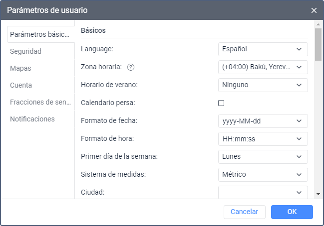

Básicos
En esta sección, puede configurar los parámetros generales de la interfaz.
Language
Escoja el idioma de la interfaz. Para ampliar la lista de idiomas disponibles, consulte a su administrador de servicio.
Zona horaria
Escoja su zona horaria. Ella influye en los valores de tiempo que se muestran en las ventanas de diálogo y en la barra inferior. Para aplicar la nueva zona horaria, actualice la página.
Horario de verano
Escoja el tipo del horario de verano que se utiliza en su región. Si selecciona Ninguno, el horario de verano no se usa.
Calendario persa
Esta opción permite activar el calendario solar persa que se emplea en Irán y Afganistán. Si la opción está activada, el calendario persa se muestra en vez del calendario gregoriano en aquellos lugares donde hay que indicar un intervalo de tiempo (al visualizar recorridos, solicitar mensajes de unidades, etc.). El calendario cambia después de actualizar la página. Vea más detalles sobre el calendario persa aquí.
Formato de fecha y hora
Escoja el formato de fecha y de hora usando símbolos que se muestran en la descripción emergente de esta opción o escoja formatos preconfigurados en la lista. Los elementos de la fecha pueden aparecer en cualquier orden.

Primer día de la semana
Escoja el día que comienza la semana: lunes o domingo. Esto influye en cómo se calculan semanas, aspecto del calendario y visualización de información al solicitar mensajes, informes y recorridos utilizando el botón Semana.
Sistema de medidas
Escoja uno de los sistemas de medidas disponibles. Este parámetro se toma en cuenta solo al crear rutas, utilizar herramientas y calcular distancias desde unidades hasta geocercas y poblaciones. Si cambia el sistema de medidas, este no se aplica a las unidades creadas anteriormente y recursos con su contenido. El sistema de medidas de informes se establece por separado en sus ajustes.
Además, con este parámetro se establecen las unidades de medida del nivel de combustible en la aplicación móvil de Wialon.
Ciudad
Indique su ciudad. Comience a introducir su nombre y escoja la opción necesaria en la lista desplegable.
Este parámetro se aplica al emplear las herramientas Unidades más cercanas y Dirección. Además, el parámetro define la posición del centro del mapa cuando se inicia sesión en el sistema de rastreo. Sin embargo, si en el mapa hay unidades, la escala del mapa cambia para que se vean todas ellas.
