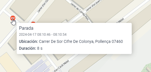

La parada es un intervalo durante el cual la velocidad ha sido menor que el valor del campo Velocidad mínima de movimiento, pero la duración de este intervalo ha sido menor que el valor del campo Duración mínima de estacionamiento en la pestaña Detección de viajes. Cuando se detecta una parada, el viaje no se interrumpe. Las paradas pueden detectarse en los semáforos, cruces, atascos, etc.
Si se reciben varios mensajes seguidos con una velocidad insignificante, estos se combinan en una parada. Si el tiempo total de tales paradas alcanza el Tiempo mínimo de estacionamiento, se registran como un estacionamiento y no se muestran en el informe de paradas.

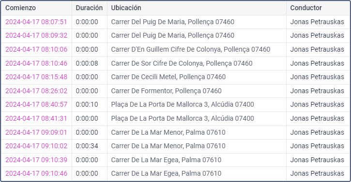

La tabla del informe puede incluir las columnas que se describen a continuación.
ColumnaDescripción
ComienzoLa hora del inicio de una parada, es decir, del primer mensaje con la velocidad menor que el valor del campo Velocidad mínima de movimiento.
FinLa hora del fin de una parada, es decir, del último mensaje con la velocidad menor que el valor del campo Velocidad mínima de movimiento.
DuraciónEl tiempo entre el comienzo y fin de la parada.
Tiempo totalEl tiempo pasado desde el inicio hasta el fin de la parada. Se recomienda utilizar esta columna junto con líneas de agrupación o la línea Total. Si la línea Total está configurada en la tabla, muestra todo el tiempo transcurrido desde el inicio de la primera parada hasta el final de la última parada.
Tiempo entreEl tiempo pasado desde el fin de la parada anterior hasta la parada corriente (se determina iniciando desde el segundo estacionamiento).
UbicaciónLa ubicación de la unidad en el momento de una parada. Si no hay información de dirección, en esta columna se ponen rayas.
CoordenadasLas coordenadas de la unidad en el momento de una parada (en grados decimales).
