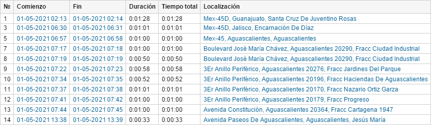

La tabla del informe puede incluir las columnas que se describen a continuación.
ColumnaDescripción
ComienzoLa hora del inicio de una parada, es decir, del primer mensaje con velocidad nula.
FinLa hora del fin de una parada, es decir, del último mensaje con velocidad nula.
DuraciónLa duración de una parada.
Tiempo totalEl tiempo pasado desde el inicio de la primera parada hasta el fin de la última.
Tiempo entreEl tiempo pasado desde el fin de la parada anterior hasta la parada corriente (se determina iniciando desde el segundo estacionamiento).
LocalizaciónLa ubicación de la unidad en el momento de una parada. Si no hay información de dirección, en esta columna se ponen rayas.
CoordenadasLas coordenadas de la unidad en el momento de una parada (en grados decimales).
CantidadEl número de paradas (es oportuno si está activada la agrupación por días/semanas/meses y para los informes de grupos de unidades).
ContadorLos valores del sensor contador.
Peso promedioEl valor promedio de peso durante una parada.
Peso mínimoEl valor mínimo de peso durante una parada.
Peso máximoEl valor máximo de peso durante una parada.
Peso inicialEl valor de peso al inicio de una parada.
Peso finalEl valor de peso al final de una parada.
ImagenLas imágenes recibidas de la unidad. La visualización de imágenes en informes y las funciones relacionadas se describen aquí.

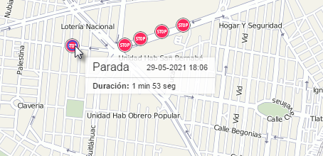

Es cómodo usar este tipo de informe junto con marcadores de paradas en el mapa.
