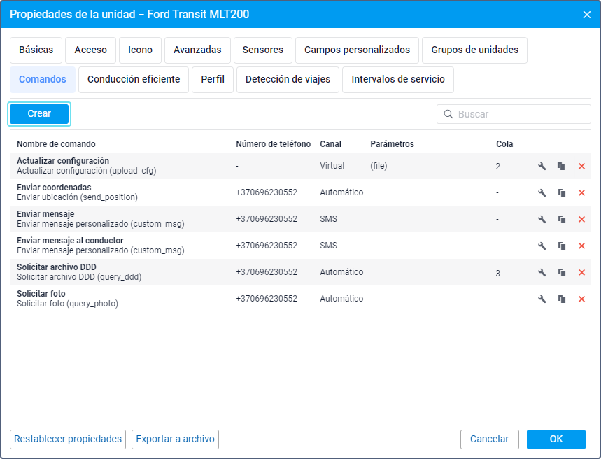

Creación de comandos
Para crear un comando, apriete Crear, indique sus propiedades y apriete OK.

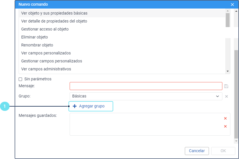

Parámetros del comando «Enviar mensaje personalizado»
A la hora de configurar el comando Enviar mensaje personalizado, se puede crear grupos y agregar mensajes. Esto permite encontrar el mensaje necesario rápidamente antes de enviar el comando.
Siga estos pasos para crear un nuevo grupo de mensajes:
  1. Apriete Agregar grupo.

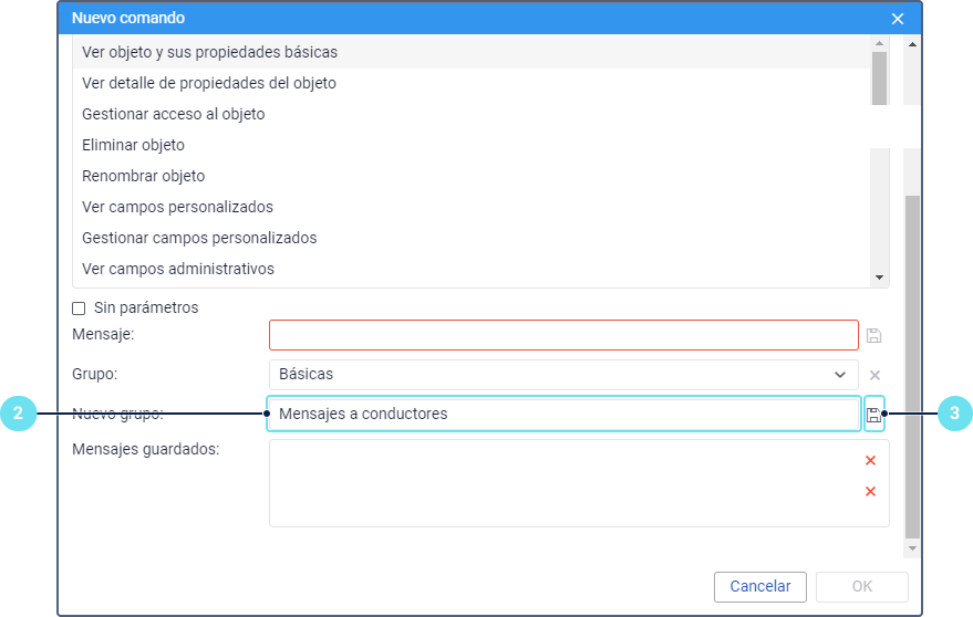

  2. En el campo Nuevo grupo, introduzca el nombre del grupo.
  3. Haga clic en el icono a la derecha del nombre del grupo.

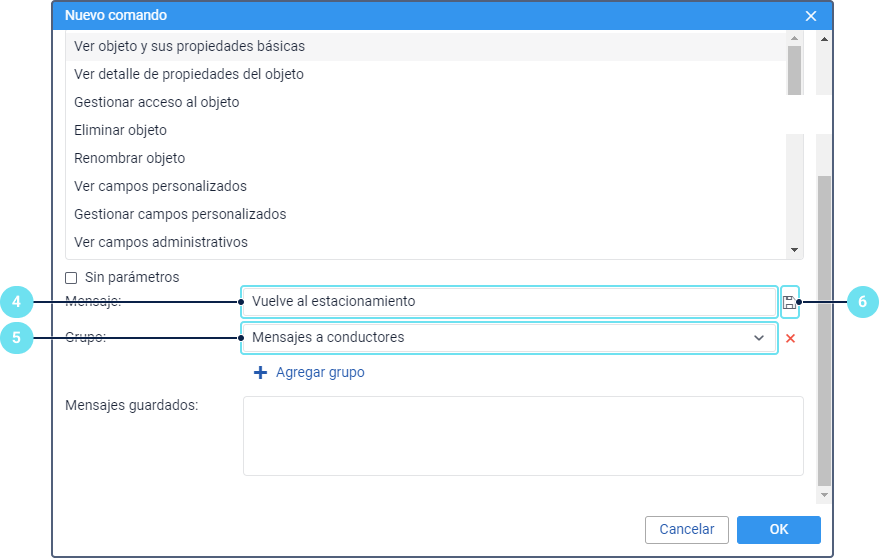

  4. En el campo Mensaje, introduzca el texto del mensaje que se debe agregar al grupo.
  5. En la lista desplegable Grupo, escoja el grupo creado.
  6. Haga clic en el icono Guardar a la derecha del texto del mensaje.
Los grupos creados se guardan en la lista desplegable Grupo y los mensajes, en la lista Mensajes guardados. Para eliminar un grupo o mensaje, haga clic en el icono .
Creación de comandos para los dispositivos flespi
Para los dispositivos que trabajan con flespi están disponibles sus propios comandos que dependen del tipo del dispositivo. Se puede configurar los parámetros de un comando en el momento de crearlo. Para ello, desactive la opción Sin parámetros y apriete el botón Configurar. En la ventana, indique los parámetros necesarios y apriete Apply.
Si la opción Sin parámetros está habilitada, se requiere introducir los parámetros del comando cada vez que lo envíe.
Aquí puede conocer más sobre el envío de comandos de Wialon a los dispositivos registrados en la plataforma flespi.
