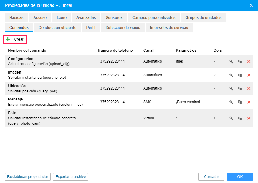

Creación de comandos
Para crear un comando, apriete Crear (), indique sus propiedades y apriete OK.

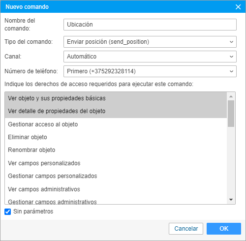

Propiedades de comandos
Los comandos tienen las propiedades descritas a continuación.
PropiedadDescripción
Nombre del comando
El nombre del comando creado. Los nombres de comandos no deben repetirse en las propiedades de la misma unidad.
Tipo del comando
El nombre inicial del comando en el sistema. En la lista se muestran solo aquellos comandos que se soportan en el dispositivo de la unidad. Véase la lista de los comandos estandarizados soportados en el sistema Wialon.
Para una unidad se puede crear varios comandos del mismo tipo.
Canal
El canal (tipo de conexión) que debe usarse para enviar el comando: Automático, TCP, UDP, Virtual, SMS. La lista de canales depende del tipo de dispositivo escogido en la pestaña Básicas. Los canales se describen con más detalle a continuación.
Número de teléfono
El número de teléfono es necesario para los comandos enviados por SMS. Algunos tipos de dispositivos pueden soportar dos tarjetas SIM. En este caso, en el campo se puede escoger cuál de los dos números de teléfono debe utilizarse para enviar el comando: Primero, Segundo o Cualquiera. En el caso de escoger la opción Cualquiera, el mensaje se envía al primer número si este está indicado. Si el primer número no está indicado, el mensaje se envía automáticamente al segundo. En el momento de enviar el comando no se puede cambiar el número.
Derechos
En esta sección hay que escoger los derechos de acceso que debe tener el usuario para enviar el comando. Para escoger varios derechos, haga clic en sus nombres apretando la tecla Ctrl.
Además de los derechos escogidos en esta sección, el usuario también debe tener el derecho de acceso Enviar comandos a la unidad.
Parámetros
Para algunos comandos se puede indicar parámetros adicionales, por ejemplo, el número de entrada o salida, el intervalo del informe en línea, etc.
Para indicar los parámetros, quite la selección de la opción Sin parámetros y rellene los campos necesarios. Si no indica los parámetros mientras crea el comando, debe indicarlos a la hora de enviarlo. Los parámetros indicados a la hora de crear el comando no se pueden cambiar a la hora de enviarlo.

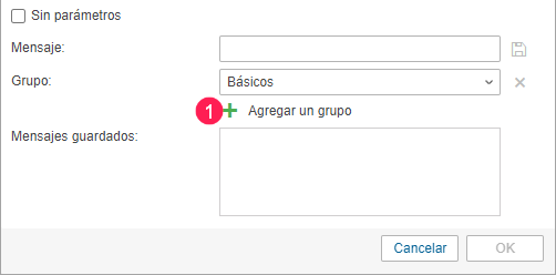

Siga estos pasos para crear un nuevo grupo de mensajes:
  1. Apriete Agregar un grupo ().

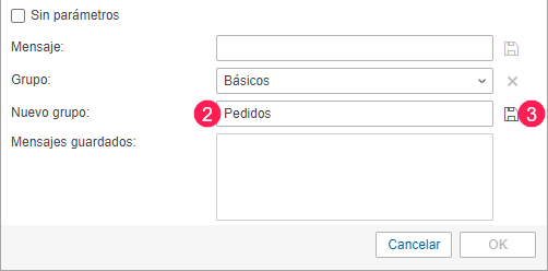

  2. En el campo Nuevo grupo, introduzca el nombre del grupo.
  3. Haga clic en el icono a la derecha del nombre del grupo.

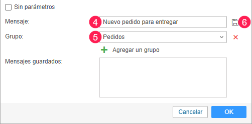

  4. En el campo Mensaje, introduzca el texto del mensaje que se debe agregar al grupo.
  5. En la lista desplegable Grupo, escoja el grupo creado.
  6. Haga clic en el icono Guardar a la derecha del texto del mensaje.
Los grupos creados se guardan en la lista desplegable Grupo y los mensajes, en la lista Mensajes guardados. Para eliminar un grupo o mensaje, haga clic en el icono .
