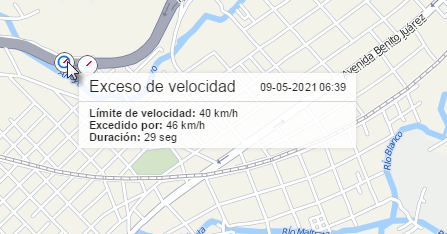

Los lugares de los excesos pueden mostrarse en el mapa por medio de marcadores especiales:
