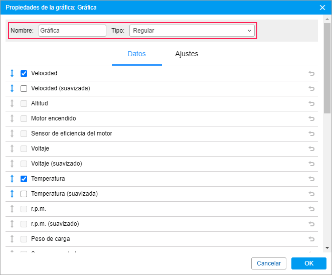

Para añadir una gráfica a la plantilla de informe, haga clic en el botón Nueva gráfica en la pestaña Contenido de sus propiedades.
Solo se puede agregar gráficas a los informes del tipo Unidad y Usuario.
En el diálogo de crear nueva gráfica indique su nombre y escoja el tipo.
Abajo están las pestañas Datos y Ajustes en que se configuran los parámetros de la gráfica.
