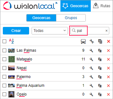

Filtro dinámico
Si en una lista hay muchísimos objetos, se puede usar el filtro dinámico para la búsqueda rápida del objeto necesario. Funciona en todas las pestañas menos Recorridos. Empiece a introducir el nombre del objeto (geocercaunidadruta, etc. — depende de la pestaña). Se puede escribir empezando con cualquier parte. A medida que introduzca el texto, en la lista se mostrarán los objetos que correspondan a su demanda. La búsqueda es insensible a mayúsculas y minúsculas.
Si el campo del filtro está vacío, se muestran todos los objetos disponibles en la lista.
El filtro dinámico puede aplicarse a las propiedades de usuariosunidades y grupos de unidades mientras revisar los derechos de acceso a los objetos del sistema. Además, el filtro dinámico se emplea para elegir un recurso mientras crear notificaciones, tareas, conductores/remolques (sus grupos, listas de asignación automática) y plantillas de informes.
En algunos casos el resultado de la búsqueda no se muestra mientras escribir el texto, sino al apretarse el botón Aplicar.
Las peculiaridades del uso del filtro en la pestaña Seguimiento están descritas en la sección Gestión de la lista de trabajo.
Durante la búsqueda también se puede utilizar los comodines * y ?, que está descrito abajo.

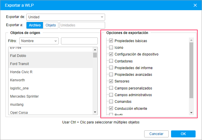

Listas de selección múltiple
En este tipo de listas se puede escoger varios objetos de una vez. Para hacerlo, apriete Ctrl y marque los objetos necesarios consecutivamente.
