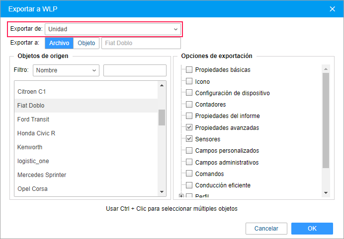

Para exportar propiedades de la unidad, seleccione en el menú el punto Exportar a WLP y, en la ventana que se ha abierto,  indique Unidad en el campo Exportar de. Vea la guía detallada aquí.

Propiedades exportables
A continuación se describen las propiedades de unidades que pueden ser exportadas.
