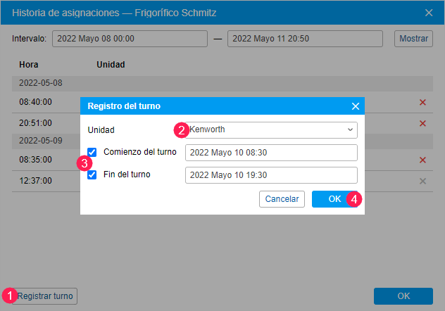

Para ver la historia de asignaciones de un remolque y registrar turnos para él, hay que tener el derecho de acceso Solicitar informes y mensajes al recurso.
La función Historia de asignaciones permite ver la historia de asignaciones del remolque, añadir manualmente registros sobre asignaciones (registrar turnos laborales) y eliminarlos si es necesario. Para realizar estas acciones, apriete el icono    a la derecha del nombre del remolque.
Para ver la historia de asignaciones, indique el intervalo necesario y apriete Mostrar. En la lista de asignaciones se muestra el nombre de la unidad, la fecha y hora de la asignación y separación.
Para eliminar una asignación o separación incorrecta de la lista, apriete el icono  al final de la línea con ella. Si la asignación está eliminada de la historia, tampoco se muestra en informes.
No se puede eliminar la última asignación o separación del remolque.
Registro de turnos
Para crear manualmente un registro sobre asignación del remolque en el pasado, realice los siguientes pasos:
  1. Apriete el botón Registrar turno.
  2. En la lista desplegable, escoja la unidad.
  3. Indique el comienzo y/o fin del turno. Para activar el campo del fin del turno, márquelo con un visto.
  4. Apriete OK.
