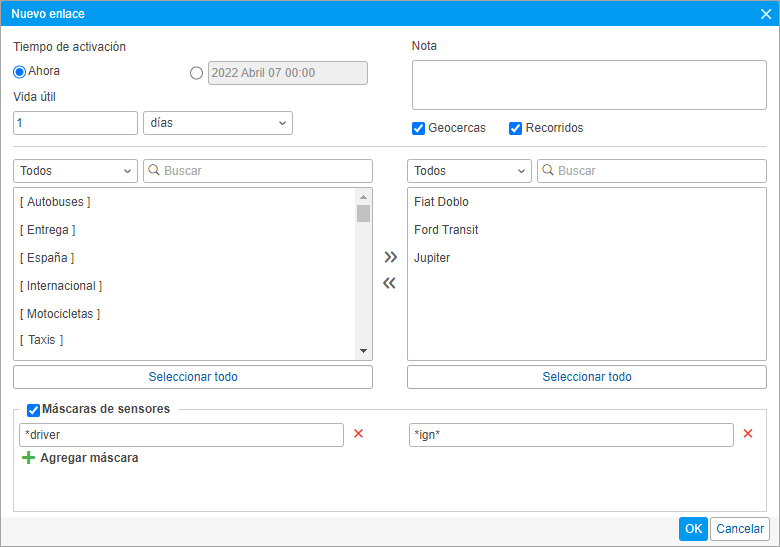

Los enlaces se generan y se modifican en el diálogo del localizador que se abre pos medio del menú del usuario.
Para crear un enlace apriete el botón Nuevo enlace para compartir unidades y llene los campos necesarios del formulario.
Indique el tiempo de activación del enlace en el rincón izquierdo superior. Puede ser ahora o cualquier otro momento futuro (elija la fecha y la hora en el calendario). El período de tiempo más alejado es de 100 días.
Abajo se indica la vida útil del enlace que puede ser en minutos, horas, días (escoja de la lista desplegable). Puede indicar cualquier valor (de 1 a 1000) o hacerla ilimitada (poner 0).
Se puede escribir una nota personalizada para el enlace en el rincón derecho superior. Esto permitirá diferenciarla de otras fácilmente. Además, el comentario se mostrará en el encabezamiento de la página del localizador.
Opcionalmente, se puede marcar geocercas y hacerlas así disponibles por el enlace. Lo mismo es posible con los recorridos del movimiento de unidad.
Más abajo hay que escoger las unidades cuya localización quiere compartir. La selección se realiza en la lista de la izquierda. Pase las unidades necesarias a la lista de la derecha (por medio de doble clics o utilizando el botón Agregar).
Para facilitar la selección de unidades o grupos de unidades se puede cambiar el contenido de la lista por medio del filtro ubicado sobre la misma. Están disponibles las siguientes variantes: Todos, Unidades, Grupos de unidades, Unidades fuera de grupos. Para encontrar el objeto necesario rápido se puede usar también el filtro dinámico.
En el localizador pueden mostrarse también sensores junto con sus valores y unidades de medidas. Para esto hay que activar la opción correspondiente en la parte inferior de la ventana e indicar las máscaras de los sensores a mostrarse.
Para generar un enlace, apriete OK. Si no quiere guardar los cambios, apriete Cancelar.
