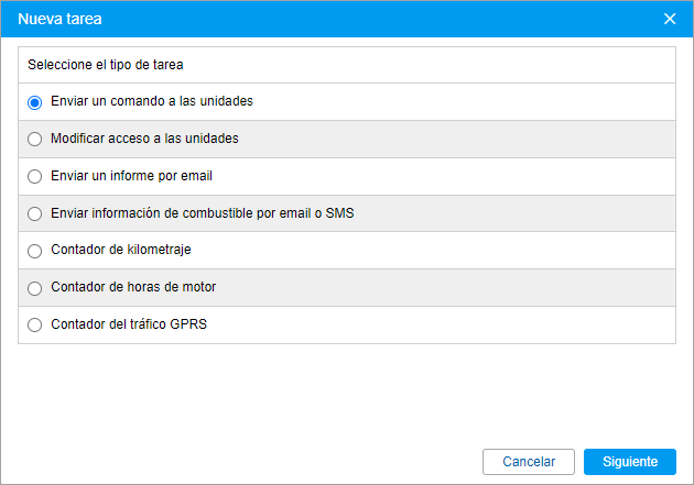

Para crear una tarea apriete el botón Crear. Escoja un recurso en la ventana que se abre y el tipo de la tarea:
Siga las instrucciones del diálogo. En particular, para cada tarea hay que escoger las unidades a que se aplicará y ajustar los parámetros básicos de ejecución de la tarea (nombre, tiempo de activación, etc.). Además, para cada tipo de tarea concreto hay que ajustar parámetros individuales que están descritos abajo.
