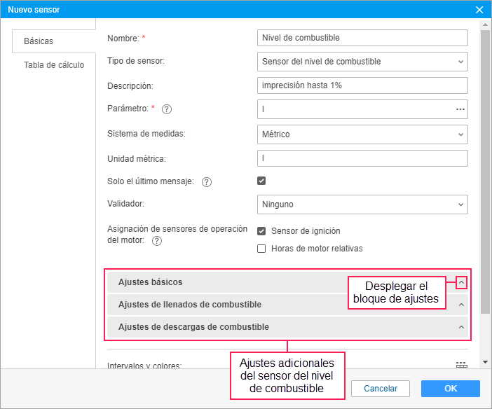

Ajustes adicionales del sensor del nivel de combustible
El sensor del nivel de combustible tiene ajustes adicionales que se encuentran en los tres bloques anidados: Ajustes básicos, Ajustes de llenados de combustible, Ajustes de descargas de combustible.
