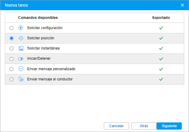

Enviar un comando a las unidades
Para la tarea Enviar un comando a las unidades hay que escogerlo de la lista de los comandos disponibles.
La lista contiene los comandos descritos en las propiedades de todas las unidades si a estas hay acceso Enviar comandos.
No todas las unidades elegidas podrán ejecutar uno u otro comando, lo que testimoniará el símbolo especial al lado del nombre del comando:
: el visto verde aparece al lado del nombre del comando si todas las unidades lo soportan;
: el triángulo amarillo con el signo de exclamación dentro significa, que no todas las unidades seleccionadas soportan el comando (la lista de las que lo soportan está en una descripción emergente). Las restricciones pueden causarse por los derechos de acceso o por el tipo de dispositivo usado.
Si hay que ajustar algunas propiedades del comando, lo tendrá que hacer en la siguiente pestaña del diálogo. Más información sobre los comandos está aquí.
Al llegar el tiempo de enviar el comando según el horario de la tarea, se comprueba si hay derechos necesarios. Para que se ejecute con éxito, el usuario que es creador del recurso tiene que tener acceso a la unidad Enviar comandos y los derechos indicados en las propiedades del comando mismo.
